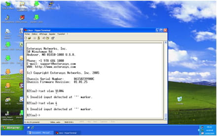

Je suis bloquée sur une configuration avec un switch enterasys b2h124-48 : je souhaite associer une adresse ip à un vlan que j'ai créé. J'ai écumé les sites et les forum mais je ne parvient pas à trouver la ligne de commande (pratiquement tout est en cisco).

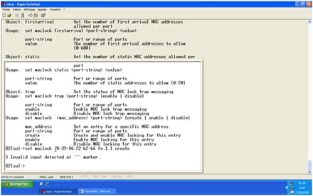

      M'étant rendue compte qu'assigner une adresse ip directement au vlan n'est pas possible sur mon switch, je tente de donner une adresse ip et une adresse mac à un port auquel je vais lier un vlan.
      Cela dit je bloque sur la ligne de commade set maclock <mac_address> <port_string> {create | enable | disable}, quand je saisi mon adresse mac j'obtient cela :
      Avez-vous une idée de ce qui pose problème?
    2. @memel042Je ne comprends pas ce que tu cherches à faire avec cette commande, il va falloir se calmer là, déjà qu'un switch L2 ne permet pas une adresse IP sur chaque VLAN, mais ça veut dire encore moins sur chaque port physique.
      Cette commande ressemble plutôt à de la port security (filtrage mac par ports) dans le jargon cisco (plus clair).
