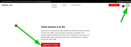

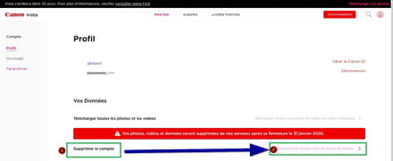

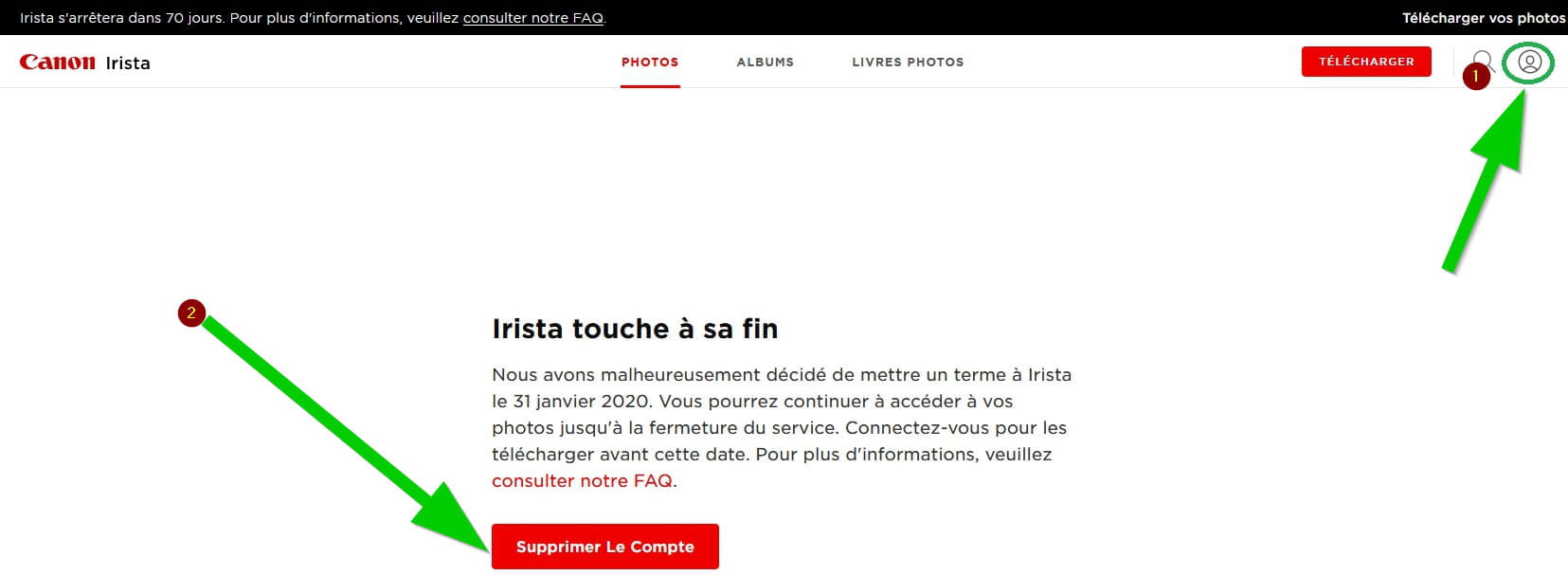

    Supprime ton compte Irista si tu en as un qui permettais de te connecter avec le logiciel.
    1- Connecte toi sur le cloud de Irista ici
    En haut et à droite pour mettre tes identifiants et ton mot de passe ou avec ton compte Google
    Puis clique sur → Supprimer Le Compte

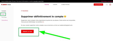

    2- Clique sur → Obtenir le lien
    Si tu le vois pas va dans sur la ligne → Profils

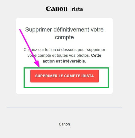

    3- T'as un message qui tu dis d'aller dans ta méssagerie .
    4- Trouve le mail de Canon Irista (regarde dans les spams si tu vois rien).
    Puis clique sur → Supprimer Le Compte Canon Irista

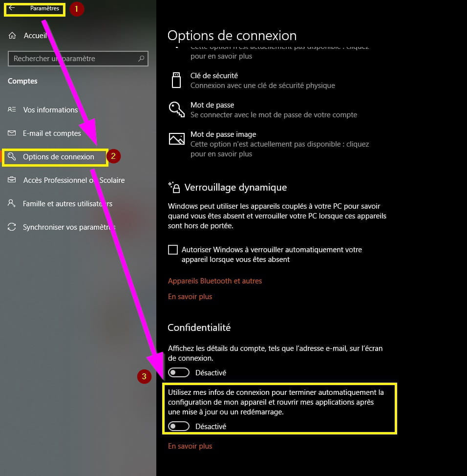

        Essaies ceci:
        Désactive la réouverture des programmes dans Paramètres
        Clique sur le bouton Démarrer puis sur la roue dentelée (ou touches clavier Windows + i)
        Va dans Comptes → Options de connexion
        Désactive l’option : Utiliser mes informations de connexion pour terminer automatiquement la configuration de mon appareil après une mise à jour ou un redémarrage.
        Redémarre le PC.
        A+

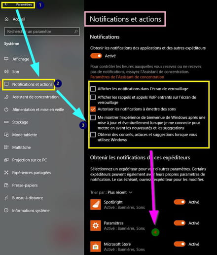

          Pour la partie Windows :
          Va dans Paramètres → Système → Notifications
          Laisse cocher que la case → Autoriser les notifications et émettre des sons.
          Plus bas dans la page regarde si tu trouve ton logiciel dans ''Obtenir les notifications de ces expéditeurs'' , désactive la notification si présent.
          Va dans Paramètres → Applications → Applications et fonctionnalités.
          Sais t'on jamais si tu vois ton logiciel, Revo lui ne l'as pas vu.
