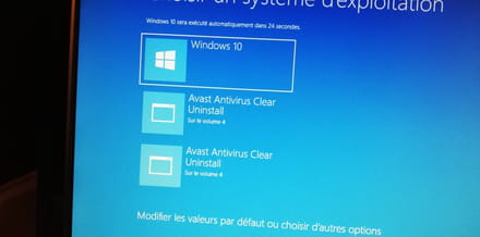

Malheureusement et par inadvertance j'ai du supprimé un programme qui m'avait effacé la moitié de mes icônes de bureau et j'ai donc re-telecharger ce que j'avais perdu sauf que '' avast s'est invité dans le PC et depuis c'est le bordel.

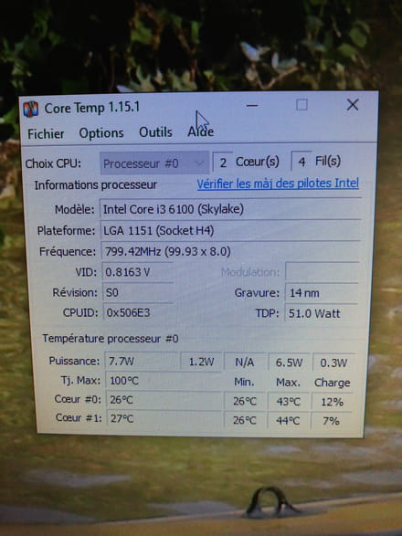

Le PC s'éteint tt seul lorsque mon fils ou moi jouont à des jeux et au démarrage il me demande d'ouvrir soit avast ou soit Windows lol, comme si avast voulait remplacer Windows.

    Installe "Real Temp" ou "Coretemp" pour Monitorer la température de l'ordinateur.
    Voir à combien monte la température de l'ordinateur lors de son utilisation. Celle-ci ne doit pas dépasser les 60 degrés Celsius. Si possible joindre au message une capture d'écran du logiciel.

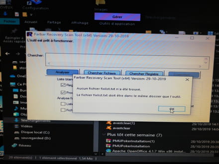

    Enregistre le contenu par le menu fichier puis enregistrer.
    Ferme le bloc-note et FRST.

      Y'a rien ????
    2. Malekal_morte- Messages postés 178136 Date d'inscription   Statut Modérateur, Contributeur sécurité Dernière intervention   24 713 > sami51800 Messages postés 57 Date d'inscription   Statut Membre Dernière intervention
      Déjà FRST en semble pas être sur le bureau mais dans ton dossier de téléchargement.
      Sinon essaye comme ça :
      Place le programme FRST sur le bureau
      ouvre le bloc-note
      colle le script donné plus haut
      enregistre le fichier sur le bureau sous le nom de fixlist.txt
      Relance FRST puis Corriger.
    3. sami51800 Messages postés 57 Date d'inscription   Statut Membre Dernière intervention
      En fait tu aurais dû me dire de tt mettre sur le bureau ????
      Donc voilà il m'a demander de redémarrer
      Tu veux que je le fasse aussi en mode sans échec vu que tt est sur le bureau ou tu veux plutôt une nouvelle analyse ?

      J'ai toujours ça qui est au démarrage du pc
      1. Malekal_morte- Messages postés 178136 Date d'inscription   Statut Modérateur, Contributeur sécurité Dernière intervention   24 713 > sami51800 Messages postés 57 Date d'inscription   Statut Membre Dernière intervention
        Touche Windows + R
        tape msconfig et dans l'onglet Démarrer
        supprime les Avast! de la liste.
