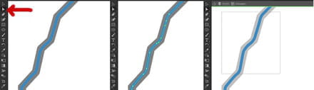

      Je t'ai fais une image. Mes frontières sont les traits bleu et gris. Je veux effacer le bleu.
      Image1 : je sélectionne la flèche blanche (raccourci = A)
      image 2 :je clic sur les points/sections que je veux supprimer
      Optionnel:
      Mais cela peut parfois être laborieux. Je peux cliquer sur le gris sans le vouloir, par exemple. Pour éviter cela, je peux mettre chaque partie dans un groupe distinct. Je sélectionne l'objet avec la flèche noire, je groupe (ctrl+g) et je double clique sur l'objet pour entrer dans le groupe.
      Sur l'image 3, je suis dans le groupe de la froitière bleue (le gris est un peu éteint). Tu vois en haut, je suis dans RIVer <groupe>. (pour quitter le groupe je clique sur la flèche retour.)
      Une fois dans le groupe je reprends la flèche blanche, et par un cliquer-glisser je peux supprimer ce que je veus. Je peux aussi sélectionner les points ou sections, sans risquer de selectionner le trait gris.
