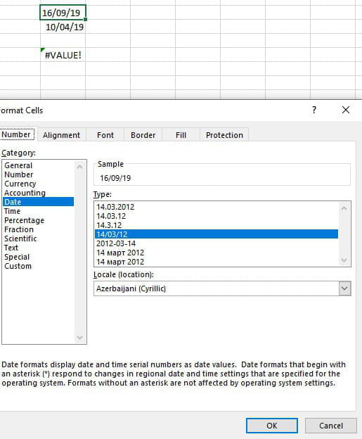

Avant, sous windows seven, dans Excel, lorsque j'ai deux dates dans deux cellules, et que dans une troisième cellule je faisais la soustraction entre les deux dates, j'avais pour résultat un nombre entier, correspondant au nombre de jours séparant les deux dates.
Mais aujourd'hui, on m'a passé sous windows 10, avec office 365 et tout ce qui s'en suit...
Et maintenant, quand je fais la même manip, j'ai comme résultat une erreur : #Value, comme quoi il y aurait un problème de type de données...
Le problème est identique en utilisant la fonction DATEDIF()
J'ai vérifié 40 fois le format de mes cellules, elles sont bien en date...
Du coup je comprend pas ce qui se passe...
EDIT : je viens de voir que si je passe les dates en format US : MM/JJ/AA, ça marche correctement...
Mais moi j'ai besoin que ça marche en format FR : JJ/MM/AA
J'ai essayé de grater à droite à gauche, mais rien de concret pour l'instant...
Si quelqu'un a une idée...
Et voilà un fichier type où j'ai le problème, pour pas que vous me preniez pour un fou.
https://www.cjoint.com/c/IJeowW4vlKy

    Je viens de comprendre, et c'est beaucoup plus bête que ce que je pensais...
    J'aurais du m'en rendre compte plus tôt.
    En fait, le problème vient simplement du fais que mon OS, et Office 365 sont en anglais.
    Du coup, même avec un formatage de date "Francais", au moment de rentrer la valeur de la date, il faut que je la rentre "à l'anglaise".
    Concrètement, dans mon cas, il ne faut pas que je tape 16/09/2019, mais 09/16/2019.
    L'affichage reste bien "à la francaise."

      2. Et en francais JJ/MM/AAAA cela ne marche pas ?
      3. Contributeur
        Dans votre modèle, la cellule B2 n'est pas une date mais un texte car elle est précédée d'un blanc
        formatez en nombre/standard et vous verrez et supprimez, ce blanc vous trouverez 159!!!
        crdlmnt
      4. Contributeur
        Bonjour Vaucluse.
        J'ai bien vérifié, la cellule B2 est bien formaté en date... J'ai vérifié, pas d'espace avant ou après...
        Je l'ai passé en nombre, ou autre, et la valeur affiché ne change pas.
