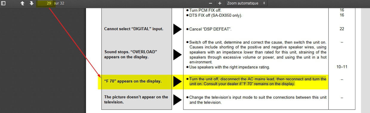

Bonsoir ,
traduction du texte :
" Turn the unit off, disconnect the AC mains lead, then reconnect and turn theunit on. Consult your dealer if “F 70” remains on the display. "
" Mettez l’appareil hors tension, débranchez le cordon d’alimentation secteur, puis reconnectez-le et mettez-le sous tension. Consultez votre revendeur si «F 70» reste affiché. "
Source :
http://tda.panasonic-europe-service.com/docs/2z5d7a8b8ez3z1e144z656ez706466z2eza11fb789176c130c51cf388573d401018640b6c3/ttips/Audio/Tuners_Receivers/SA/DX750/723204/bdx750.pdf
