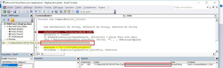

    Vois plutôt ce que Replace donne après avoir implémenté mon code en modifiant
    sPathDefault
    sFileCrit
    strFilter
    Et tu verras que Replace ne fonctionne pas comme montré dans l'image

      je testerai ton exemple avec plaisir dès que tu auras partagé le texte de ton code, et pas une image.

      @infonotairej'ai testé avec ton code, et je n'ai aucun SOH. j'ai par contre des NULL, que j'élimine facilement ainsi:
      sFileName = _
              Left(typOpenFile.lpstrFile, _
              InStr(1, typOpenFile.lpstrFile, CStr(Chr(0)), vbBinaryCompare) - 1)
      as-tu testé
      Call showchar(typOpenFile.lpstrFile)
      , tu aurais vite remarqué qu'il ne s'agit pas de SOH?
    3. yg_be, grâce à ton aide la question 1.2 Replace est résolue car effectivement c'est du chr(0) et non du Chr(1) qui est dans la variable.
