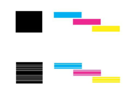

Bonjour.
>>> Je précise que les cartouches sont toutes neuves <<<
Compatibles ou originales ? Les compatibles (à bas prix) encrassent prématurément les buses.
Effectuez un tirage test des buses. Si vous avez des traits dans le test c'est que les buses sont encrassées.
