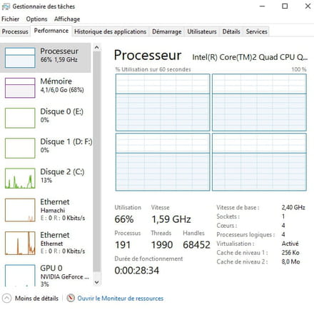

Bonjour, j'ai un processeur Intel Core 2 Quad Q6600 avec une vitesse de base de 2.40 ghz, problème je n'arrive pas à dépasser les 1.59 ghz, sois 66%. Aussi j'ai effectuer un test OCCT, celui si me montre que mon processeur attend 100% mais la vitesse est de 1.59ghz, pouvez-vous m'aider à dépasser ce chiffre ?

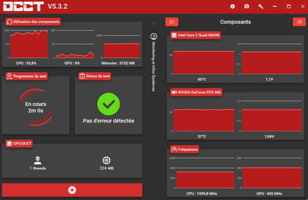

    Alors après avoir effectué le test, le pourcentage d'utilisation sur OCCT n'est pas parvenue à 100% mais la vitesse du cpu n'as pas changé :
    1. SmallIshMink Messages postés 38 Statut Membre 4
      Aussi lorsque le test est terminé la fréquence ne bouge pas non plus.
