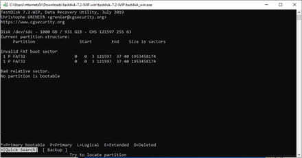

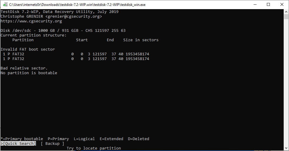

J'ai essayé un chkdsk E: /F, rien du tout. J'ai également essayé avec TestDisk, voici ce que j'ai :
Après un quick search, il me dit qu'aucune partition a été trouvée.
Toutefois, mon disque dur est accessible lorsque je le branche à ma Smart TV Samsung... Donc, mon disque dur ne semble pas être définitivement mort, mes fichiers sont toujours la. Avez-vous un moyen de récupérer mes données via ma télé, peut-être via une freebox, je ne sais pas ou même depuis un ordinateur ?

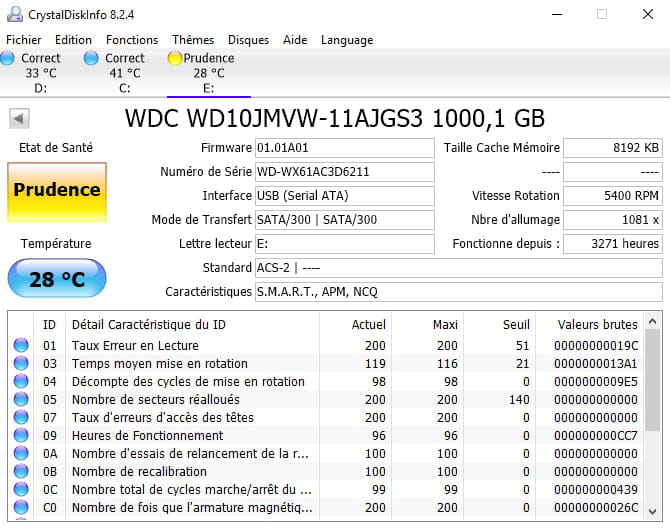

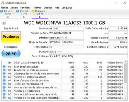

    Teste ton disque dur avec CrystalDiskInfo tu connectes ton disque dur externe à ton pc et tu lances CrystalDiskInfo le résultat est immédiat, sert-toi des codes couleur qui suivent pour interpréter les résultats, clique sur l'image pour l'agrandir :
    1. internetz0r Messages postés 8 Statut Membre
      Merci pour ton retour. Voici ce que cela m'indique :
    2. bazfile Messages postés 58529 Date d'inscription   Statut Modérateur Dernière intervention   20 283
      Ton disque dur a trop de secteurs défectueux, en d'autre termes il est entrain de te lâcher, récupère tes données et achète un nouveau disque dur.
