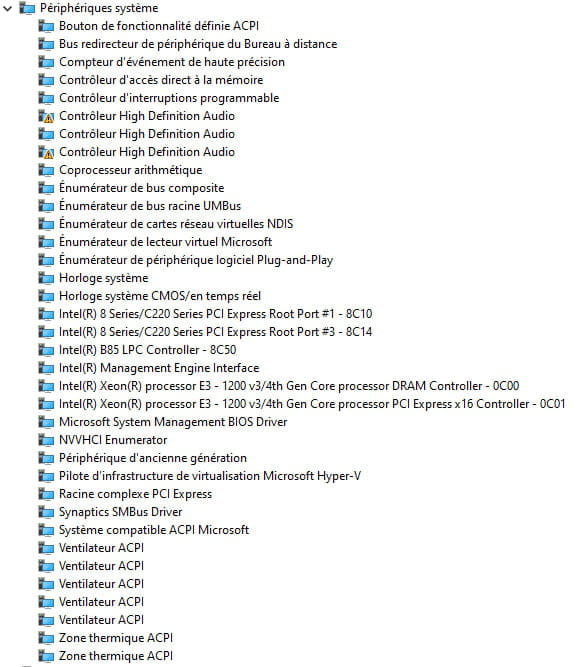

  3. billmaxime Messages postés 50526 Date d'inscription   Statut Contributeur Dernière intervention   6 152
    salut
    c'est à partir d'ici que le problème apparaît >> https://forums.commentcamarche.net/forum/affich-36151873-pas-de-son-avec-ecouteurs-pilote-impossible-a-installer?page=3#187
    https://forums.commentcamarche.net/forum/affich-36151873-pas-de-son-avec-ecouteurs-pilote-impossible-a-installer?page=3#188

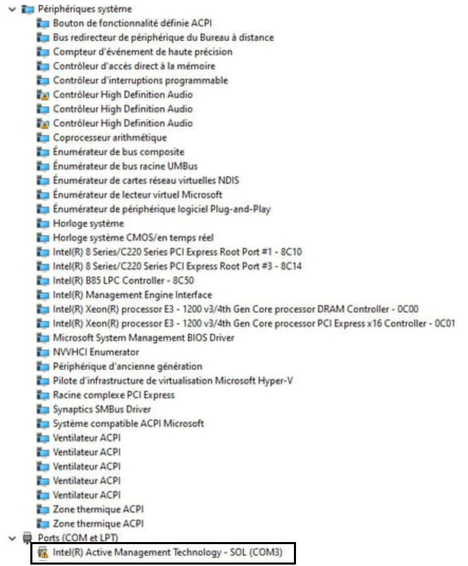

    tu vois encore ceci dans le gestionnaire de périphérique >> Intel B85 LPC Controller - 8C50 , ce doit être la carte video de base Microsoft
    si c'est le cas, fait ceci:
    Télécharge ce pilote --> clique ici
    et met-le dans tes documents.
    Fais clic droit sur --> Intel-FORCED-Chipset-AllNTx64x86-10.1.1.42_old-drp
    Sélectionne --> 7Zip
    Choisis --> extraire vers "Intel-FORCED-Chipset-AllNTx64x86-10.1.1.42_old-drp\"
    Va dans le gestionnaire de périphériques.
    Fais clic droit sur le périphérique
    Mettre à jour le pilote
    Parcourir mon ordinateur ......
    Disque fourni
    Parcourir
    Va dans tes documents
    Va dans le dossier du pilote dézippé --> Intel-FORCED-Chipset-AllNTx64x86-10.1.1.42_old-drp
    Dossier --> Intel
    Dossier --> FORCED
    Dossier --> Chipset
    Dossier --> AllNTx64x86
    Dossier --> 10.1.1.42_old
    Sélectionne le fichier --> LynxPointSystem.inf et OK
    Redémarre
    dit nous ce que ça donne
    1. imnxw Messages postés 222 Statut Membre 34
      Je n'ai pas Intel B85 LPC Controller - 8C50 ni Carte vidéo de base Microsoft dans mon gestionnaire des taches mais ça s'est remplacer par Intel HD Graphics 4600

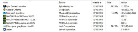

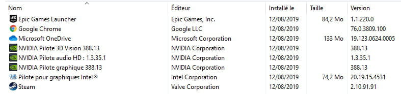

    2. imnxw Messages postés 222 Statut Membre 34
      Par contre je ne sais pas si ça peux aider mais dans mes programmes qui sont installer sur mon pc il y a :

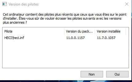

    Essayer d'installer ce pilote de chipset et voir si le pc l'accepte, mb_driver_intel_me_w10.zip.
    Cdlt.

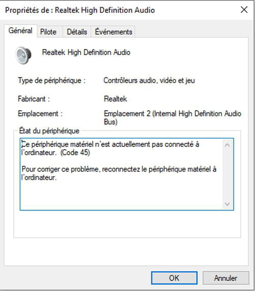

      Bonjour, pas de soucis :) Tenez regardez, que faire ? Non ou Oui
    2. glg29 Messages postés 29751 Date d'inscription   Statut Contributeur Dernière intervention   4 585
      La logique dicterait de sélectionner Non évidemment, mais si ces pilotes sont présents et récents, pourquoi le pc les ignore ?
      Sur le site de la marque il existe deux cartes mères avec les mêmes valeurs sauf une qui mentionne (Rev3), est-ce que les informations passées au début de nos échanges sont la référence exacte de la Gigabyte concernée ?
    3. imnxw Messages postés 222 Statut Membre 34
      Absolument aucune idée...

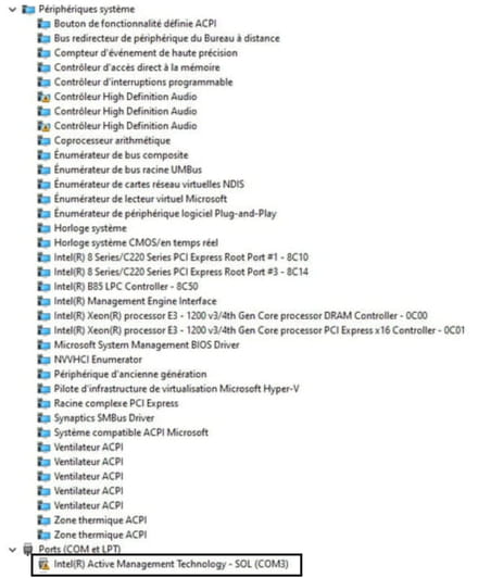

  7. billmaxime Messages postés 50526 Date d'inscription   Statut Contributeur Dernière intervention   6 152
    salut
    donne l'identifiant du périphérique que j'ai encadré sur la capture d'écran
    PS: tu n'as pas d'autres alertes dans le gestionnaire de périphériques?

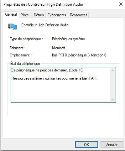

      Bonjour, l’alerte n’apparait Plus pour ce périphérique mais il apparaît toujours pour les 2 Contrôleur Hugh Définition Audio

  8. billmaxime Messages postés 50526 Date d'inscription   Statut Contributeur Dernière intervention   6 152
    re
    ce sont ces 2 identifiants
    PCI\VEN_8086&DEV_0C0C&SUBSYS_20108086&REV_06 et PCI\VEN_8086&DEV_8C20&SUBSYS_A0021458&REV_05
    donne la marque et le modèle de ton pc (j'ai vu qu'il est sous W10 en 64 bits)

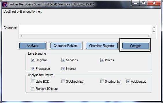

    comme l'installation des pilotes ce résulte par 1 échec, fait ceci pour voir ce qui tourne sur le pc et poste les rapports
    télécharge FRST de (Fabar) sur ton bureau
    https://www.bleepingcomputer.com/download/farbar-recovery-scan-tool/
    PS: prend celui correspondant à ton pc (32 ou 64 bits)
    https://www.commentcamarche.net/informatique/windows/169-32-bits-ou-64-bits-comment-savoir/
    à la fin du scan, les rapports FRST et ADDITION s'afficheront sur ton bureau et dans C:\FRST\LOG
    poste les rapports via cjoint
    https://www.commentcamarche.net/faq/29493-utiliser-cjoint-pour-heberger-des-fichiers

  11. billmaxime Messages postés 50526 Date d'inscription   Statut Contributeur Dernière intervention   6 152
    re
    /!\Script uniquement pour cet ordinateur, à ne pas reproduire sur un autre ordinateur/!\
    fait ceci:

    quand le texte est copié/collé, clique sur "fichier">>"enregistrer sous" et choisi le "bureau" dans la colonne de gauche
    en bas de page, dans "nom de fichier", tape fixlist.txt et clique sur "enregistrer"
    exécute FRST et clique sur "corriger"
    quand la correction sera terminée, un fichier texte apparaîtra sur ton bureau, copie/colle le résultat dans ta prochaine réponse
  12. billmaxime Messages postés 50526 Date d'inscription   Statut Contributeur Dernière intervention   6 152
    re
    Je ne trouve pas corriger quand j'éxécute FRST
    il est là
    dit moi si tu le vois
      Effectivement, je continue la manipulation
  13. billmaxime Messages postés 50526 Date d'inscription   Statut Contributeur Dernière intervention   6 152
    re
    ok, en attente du rapport après correction :)

    @ imnxw
    c'est ok pour la correction avec FRST

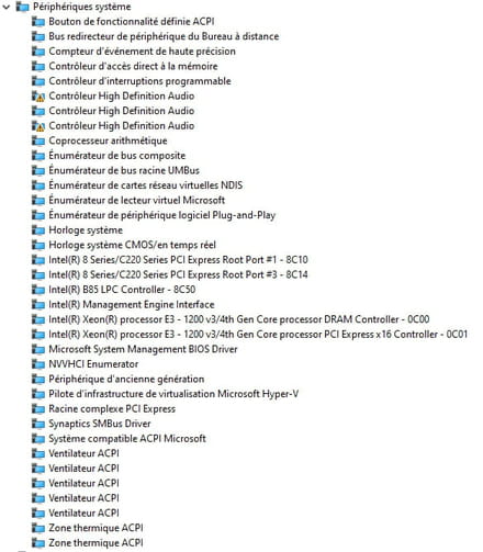

    regarde dans le gestionnaire de périphériques si tu as encore des alertes (? ou /!\) jaune
    si c'est le cas, poste 1 capture d'écran >> https://www.commentcamarche.net/infos/25913-ccm-inserer-une-image-dans-une-discussion/
    PS: dans le gestionnaire de périphériques, clique sur "affichage" >> "afficher les périphériques cachés"
    en image:
    si tu as des questions....
      Oui toujours le même symbole au même endroit
      Ps : J'ai regardée les périphériques cachés et rien d'alertant

  18. imnxw Messages postés 222 Statut Membre 34
    J'ai réinstaller Windows, ensuite j'ai mis le cd de la carte mère pour installer les pilotes puis ça m'a demander de redémarrer, je l'ai fais puis j'ai encore le même problème qu'avant...
    1. glg29 Messages postés 29751 Date d'inscription   Statut Contributeur Dernière intervention   4 585
      Bonjour imnxw,
      Avais-tu l'audio lorsque tu as réinstallé Windows, as-tu vérifié avant d'utiliser le cd de la carte mère ?
      1. gugu01 Messages postés 15669 Date d'inscription   Statut Contributeur Dernière intervention   4 702 > glg29 Messages postés 29751 Date d'inscription   Statut Contributeur Dernière intervention
        message modifier(lu avant modif)
        de base avant utilisation cd "carte mère" , l'audio était OK.
      Oui, avant d’avoir mis le cd, l’audio étais ok et je n’avais pas le fameux problème audio
  19. imnxw Messages postés 222 Statut Membre 34
      image des alertes gestionnaire périphérique que l'on vois les lignes qui déconne
    2. gugu01 Messages postés 15669 Date d'inscription   Statut Contributeur Dernière intervention   4 702
      et retente se pilote
      http://download.gigabyte.eu/FileList/Driver/mb_driver_audio_realtek_8series.zip
    3. imnxw Messages postés 222 Statut Membre 34 > gugu01 Messages postés 15669 Date d'inscription   Statut Contributeur Dernière intervention
      Dois-je encore te donner les images ? Ce sont exactement les mêmes lignes
