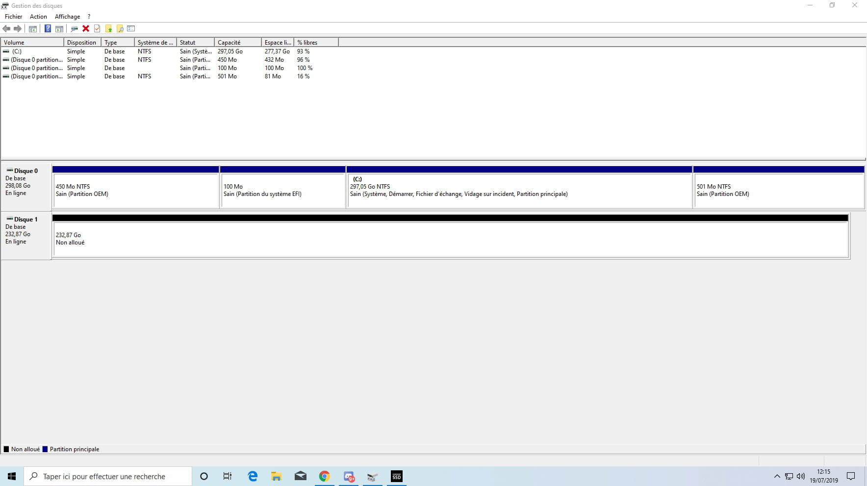

      Il faut poster une copie ecran complete de la fenetre du gestionnaire de disques, fenetre ouverte en grand
      1. Voila voila

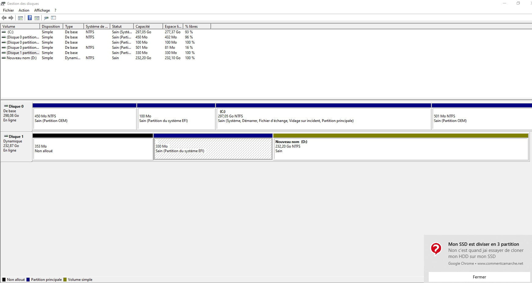

      Et votre SSD à toujours eu ces partitions, ce sont des partitions "systèmes" et non on peut pas les fusionner (de plus elle sont minuscules);, et enfin, ça ne fait absolument pas "perdre de la puissance"
      S vous avez un problème de jeu ça n'a rien à voir avec ça.
      1. Non c'est quand jai essayer de cloner mon HDD sur mon SSD
      2. Modérateur
        Donc c'est bien normal si le disque 1 (le SSd) a plusieur partions c'est la tentative, e puis on ne clone pas sans réfléchir, de ce qu'on voit, le HDD est plus grand que le SSD, donc cloner ne fonctionnera norlmalement pas.
        Bref si le 1 est le SSd et en D: et donc pas le système, le mieux est d'effacer toutes les partitions (pertes des données) et d'un refaire une une.
        mais votre démarche n'est pas claire, du coup pas facile derépondre.

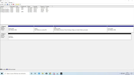

      2. Je vois que c'est la 2ème discussion que tu ouvres sur le même problème. Une seule discussion suffit. Envoie-nous une capture d'écran dans Gestion des des disques dans laquelle figure aussi ton HDD.
      3. Voila sa
      4. Je me suis rendu compte tu l'avais fait ci-dessus.
        Apparemment, ton SSD ne contient pas l'OS. Il faut tout supprimer et faire un nouveau clonage de la partition C. Qu'as-tu utilisé comme utilitaire pour faire le clonage?

        1. Le dique 1 est le SSD moi je voudrai quil soient comme quand je l'ai acheter en 1seul partition
        2. Contributeur
          OK
          On part du principe qu'il n'y a rien à récupérer dessus.
          Cela va nettoyer completement le SSD, et supprimer toutes les partitions
          Apres, ca va dépendre de ce que vous voulez en faire.
          Lancer une invite de commande (cmd) en mode administrateur
          taper :
          diskpart
          list disk
          select disk X X est le SSD , devrait etre le disque 1 , vérifier avec la taille
          clean ca efface toutes les partitions, ne pas se tromper de disque
          convert basic remet en disque de base
          convert gpt remet en GPT
          exit
        3. jai fait tous comme tu ma dis sauf "Convert basic qui n'a pas fonctionne" il disent qui peuvent pas faire sa sur un truc dynamique
        4. C'est bon je pense que sa a fonctionner si c'est le cas merci les gars qui on pu m'aider
