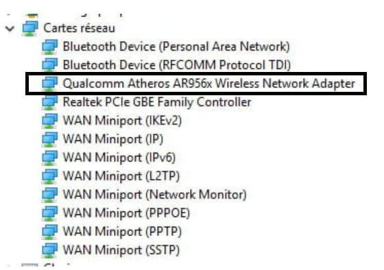

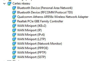

    la connexion internet fonctionne?
    donne moi l'identifiant du périphérique que j'ai encadré sur la capture d'écran >> https://www.commentcamarche.net/faq/35597-trouver-le-numero-d-identification-d-un-peripherique

    1. alors j'ai 4 numéro différents, du coup je sais pas lequel te donner ...
  4. Contributeur
    re
    la 1ère ligne suffit, poste la via 1 copier/coller dans ta réponse

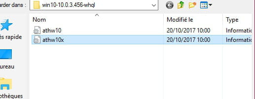

      re
      télécharge 7zip sur ton bureau clique ici
      exécute le en tant qu'administrateur (clic droit) pour l'installer
      ensuite, fait ceci:
      Télécharge ce pilote --> clique ici
      et met-le dans tes documents.
      Fais clic droit sur --> win10-10.0.3.456-whql.zip
      Sélectionne --> 7Zip
      Choisis --> extraire vers "win10-10.0.3.456-whql\"
      Va dans le gestionnaire de périphériques.
      Fais clic droit sur le périphérique
      Mettre à jour le pilote
      Parcourir mon ordinateur ......
      Disque fourni
      Parcourir
      Va dans tes documents

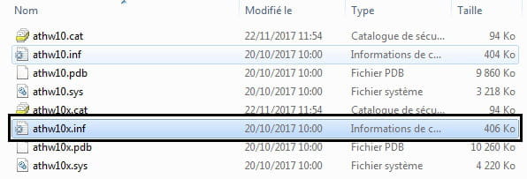

      Va dans le dossier du pilote dézippé --> win10-10.0.3.456-whql
      Sélectionne le fichier --> athw10x.inf et OK
      Redémarre

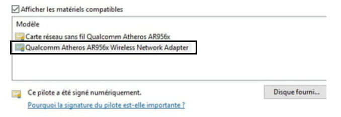

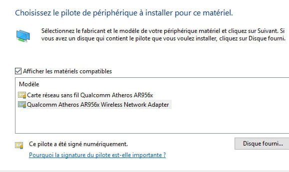

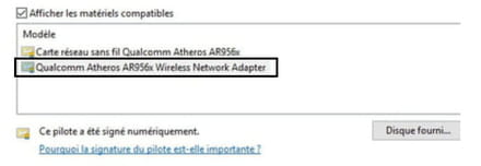

      en image:
      si tu as des questions...
      1. lequel doit etre sélectionné avant de cliquer sur "disque fourni"..?
        pas le fichier "athw10x.inf"
    2. Contributeur
      re
      le 2ème comme dans ta capture d'écran de "carte reseau" dans le gestionnaire de périphériques

      1. ok; bon j'ai suivi la procédure jusqu'au bout, même si je n'ai pas le fichier avec le nom complet, il manque "inf"; j'ai redémarré. A priori ça fonctionne pour le moment. C'est déjà un plus, car les derniers moments, je ne pouvais plus de tout me connecter....... J'espère que ce n'est pas que passager, mais bien que la mise a jour du pilote a résolu le problème, ce que je crois ! grave si le nom du fichier n'est pas complet ?
          salut
          .inf est l'extention du fichier

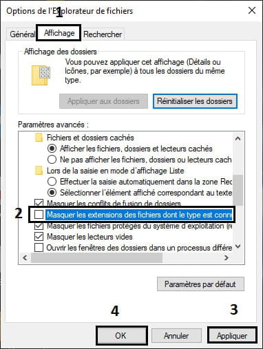

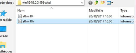

          pour voir l'extention des fichiers, il faut faire ceci:
          dans la panneau de configuration, clique sur "options de l'explorateur de fichiers"
          dans la fenêtre qui s'ouvre, clique sur "affichage"
          descend dans la page et décoche la case "masquer les extentions des fichiers dont le type est connu"
          clique sur "appliquer" puis sur "ok"
          en image:
          PS: pour masquer les extentions, tu coches la case >> appliquer et ok
          non, puisque tu as bien sélectionné le fichier que j'ai encadré dans la capture d'écran
          dit moi si tu as encore des soucis
          1. Bon, voilà, j'ai bien l'extension qui apparait.
