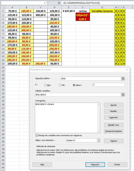

  3. Bonjour à tous,
    eriiic a fait un travail intéressant sur la question que tu poses.
    Si tu cherches toutes les solutions ou seulement un certain nombre, je te conseille de regarder son travail.
    Si tu veux une solution, tu peux, en dehors de la macro de yg_be, utiliser le solveur d'excel.
    Tu crées une zone (mes_variables_binaires) de même dimension que tes montants (15 par 4) et tu lui donnes la contrainte d'être binaire.
    tu crées une formule : ma_remise-sommeprod(mes_montants*mes_variables_binaires) qui deviendra ton objectif avec valeur 0.
    Tu choisis "simplexe" et tu lances le solveur qui te fournit une solution.
    Tu peux mettre une MFC sur la zone de tes montants pour faire ressortir les valeurs choisies.
    Cordialement
    1. Bonsoir
      merci pour cette solution, mais je ne comprends pas trop, si tu peux m'envoyer mon fichier avec ta formule intégrée ça ne serait pas de refus.
      bonne soirée
      Encore une fois Merci a vous tous.
