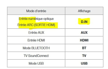

    Le fait que la barre son bascule automatiquement sur D.IN est tout à fait normal.
    D.IN signifie "Digital IN" (la prise HDMI véhicule des signant digitaux)...
    Les images ont été extraite des la notice en page 26FR (59 du pdf) et 21FR (54 du pdf)
