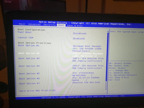

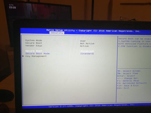

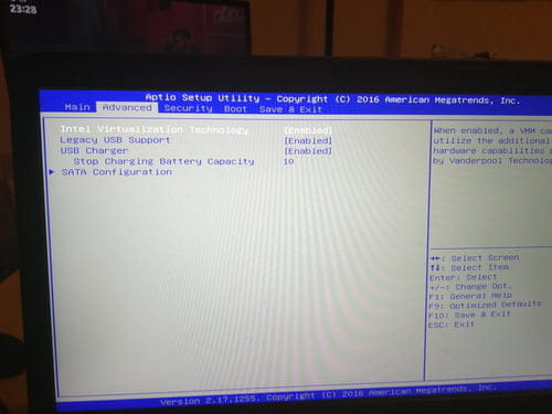

je vous met ci-joint, les photos de mon bios et de mes réglages. si quelqu'un a une idée, elle est la bienvenue.
Et pourquoi veux-tu booter en mode legacy ?
Ton Windows est installé en legacy ? s'il est en uefi, ça n'ira pas, il faut que les deux soient dans le même mode.
Passe legacy sur disable et essaie à nouveau.-

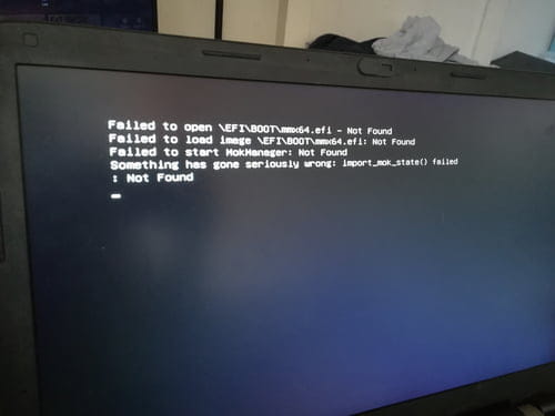

en fait, j'ai lancer une première fois ubuntu normalement et la, mon ordi l'a pris. suite a ça, j'ai eteint mon pc sans installer ubuntu. un peu plus tard, j'ai voulu relancer mon pc et l'installer mais la il m'a mis un message d'erreur. j'ai donc fait des recherches sur le net et chaque fois les gens disent qu'il faut passer en mode legacy, c'est ce que j'ai tenter de faire. mais ma carte mere est differente et je n'arrive ni a lancer le mode legacy, ni a lancer la cle usb boot. donc je suis dans une impasse et je ne sais plus quoi faire pour que ça fonctionne. j'ai booter la clé usb avec rufus en mode bios et ensuite en mode uefi mais j'ai toujours la meme erreur puis mon ordi se coupe. j'ai deja essayer de desactiver le mode legacy mais le probleme persiste et toujours le meme message d'erreur.
voici toutes les infos qui pourraient aider a trouver une solution a mon problème.
message d'erreur:

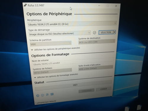

rufus :

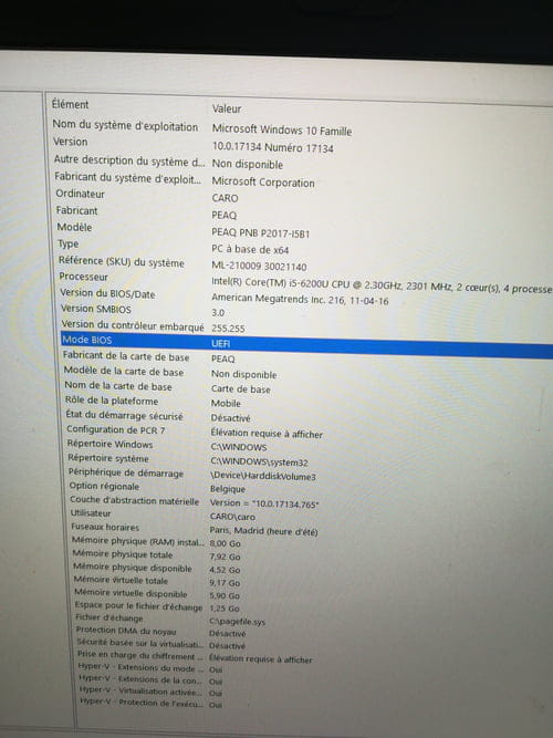

info systeme:

Redémarre ton pc avec ta clé usb Ubuntu connectée. A l'écran de boot, tu dois avoir pendant quelques instants des indications sur le moyen d'afficher le boot-menu et l'accès au bios. (par exemple touche F10 ou F11 ou Echap ou autre)
Lorsque le boot-menu est affiché cherche dans la liste l'entrée avec la mention UEFI qui concerne ta clé usb. Sélectionne-la et valide. Si ta clé usb est bonne (pas corrompue), Ubuntu doit démarrer en mode UEFI.
Attention, si tu as changé d'autres paramètres dans le bios, ça peut empêcher le démarrage. -
