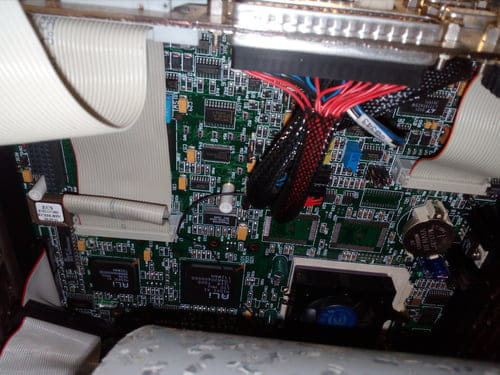

      En fait ,c'est une unité E.C.S (electronic control system) qui est monté sur une machine CNC (tour verticale).
    2. Voici des photos de l unité

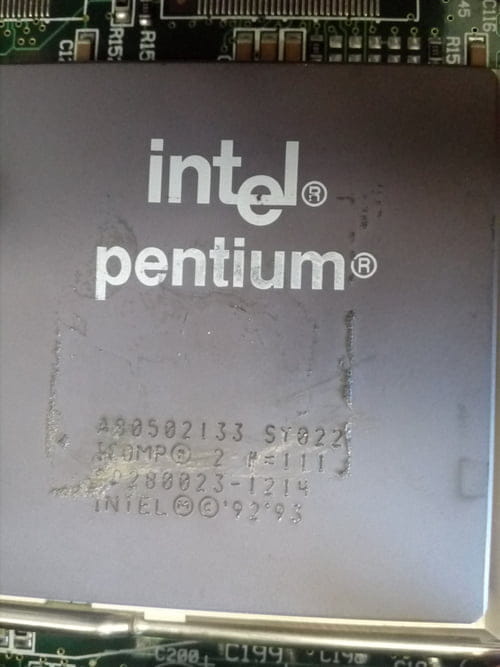

      Voici la photo de la carte mère ( pas trop claire, a gauche le modèle de la carte), aussi une photo du processeur.
