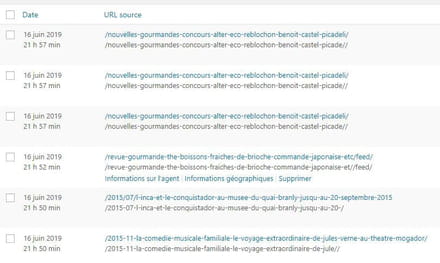

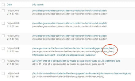

      Je viens d'avoir un nouveau type d'erreur :
      /2015/09/une-vue-a-360-sur-paris-depuis-la-terrasse-de-la-tour-montparnasse.html
      /2015/09/e/
      /2016/03/mes-debuts-dans-un-club-de-sport-avec-des-cours-collectifs.html
      /2016/03/s/
      Il doit rester quelque chose qui ne va pas, non ?

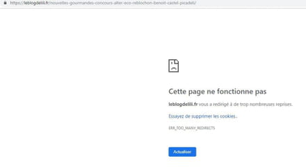

    5. AurelieLi Messages postés 80 Statut Membre
      Wahou, quelle formule ! Merci !

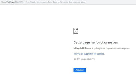

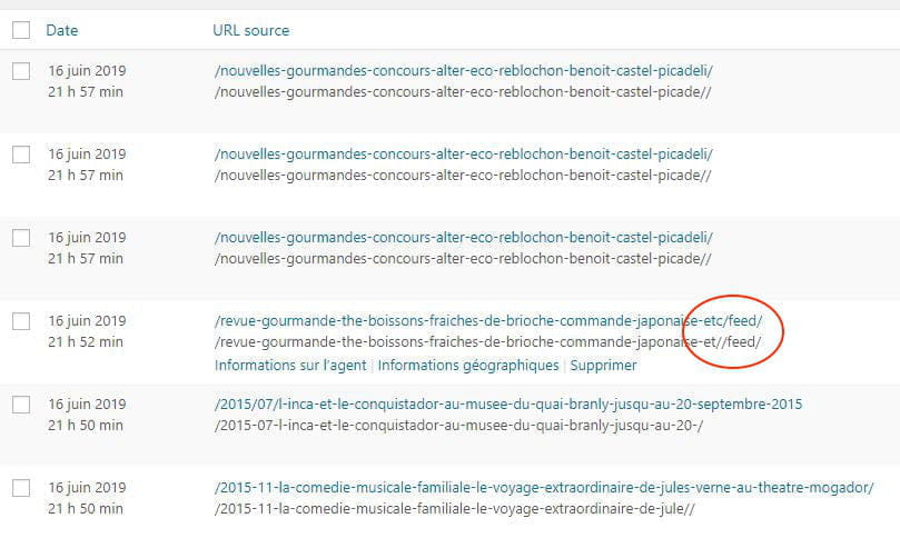

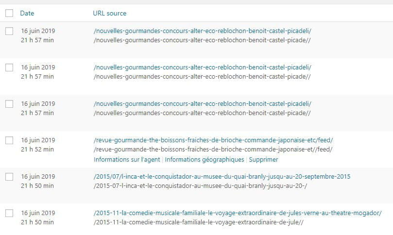

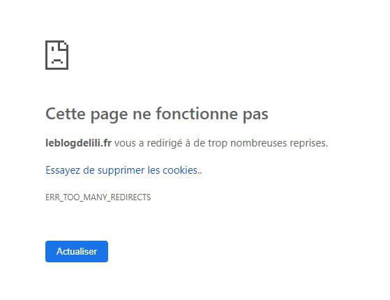

      Je viens de changer la regex dans l'extension. Ca semble planter le blog. Si je tente de naviguer et clique sur un article, je vois "leblogdelili.fr vous a redirigé à de trop nombreuses reprises." :
      Dans le journal des redirections, je vois par exemple ça plusieurs dizaines de fois en une minute :
      /feed/
      /feed/
      de même pour :
      /category/culture/spectacles/
      ou
      /tag/livre/page/4/
      /tag/livre/page/4/
      erreur aussi :
      /article-mon-nouveau-carnet-x17-60462337/

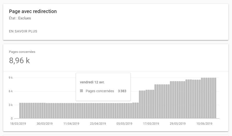

    3. AurelieLi Messages postés 80 Statut Membre
      Merci. J'ai laissé les deux expressions 30 minutes et ai presque cru que c'était bon (la regex a traité deux redirections) mais ai vu, une prenant mon portable : "Safari ne peut pas ouvrir la page car il y a eu trop de redirections"...
      Ceci dit, ça me dit qu'il y a 909 vues de la regex :
      /([^.]{1,70}).+
      /$1/
      Ca laisse penser que c'est beaucoup trop ;-)

      Seulement pour info, sur Google Search Console, j'ai vu un graphique qui correspond aux pages exclues à cause des redirections, qui passe de 3500 à 6150 pages à la date à partir de laquelle les consultations ont commencé à plonger.
      Bon début de soirée

      Je l'ai désactivée car j'ai l'impression qu'elle "contrarie" les adresses récentes (celles créées sous Wordpress sans reformatage, depuis 3 ans).
      46 utilisations après 20 minutes : cela passe en boucle :
      /nouvelles-gourmandes-concours-alter-eco-reblochon-benoit-castel-picadeli/
      /nouvelles-gourmandes-concours-alter-eco-reblochon-benoit-castel-picade//
      Il s'agit d'un article récent, qui peut avoir un URL de la longueur déterminée au moment de la publication de l'article.

    2. Utilisateur anonyme
      Ha zut nouvelles-gourmandes-concours-alter-eco-reblochon-benoit-castel-picadeli fait 72 caractères....
      et 2015-06-les-femmes-a-l-honneur-au-bar-du-saint-james-paris-pour-l-ete en fait 69, par contre 2015-06-les-femmes-a-l-honneur-au-bar-du-saint-james-paris-pour-l-ete- fonctionne aussi.

      Y'a un truc qui m'ennuie aussi dans ta capture, c'est le /feed que j'ai entouré.
      Tu en as beaucoup des liens avec "un sous dossier"?
      Quelle casse-tête cette affaire. Gloups !
      Depuis l'été 2016 et mon arrivée sous Wordpress, il n'y a en effet plus de norme sur la longueur des URLs.
      Concernant les liens avec sous-dossiers, dans mes 404, j'ai du :
      /tag/journees-du-patrimoine/page/4/
      /tag/institut-de-beaute/page/2/
      /tag/autriche/page/2/
      /wp-content/plugins/downloads-manager/img/unlock.gif
      /wp-content/plugins/category-page-icons/css/menu.css (Mon thème a eu une nouvelle version il y a quelques mois, c'est peut-être lié)
      /apple-touch-icon-120x120-precomposed.png
      Je vois quelques 404 de type /2018-08- (avec rien derrière) (mais qui n'apparaissent pas dans le journal des redirections, cela vient donc probablement d'ailleurs).
      Avant Wordpress, les URLs qui ne contiennent pas l'année et le mois sont sous la forme /article-baratin-chiffres.html (ou htm d'après les 404... ?).

      /2015-06-un-cours-de-cuisine-a-l-atelier-guy-martin-autour-des-recettes-du-grand-vefour
      - /année-mois-baratin/
      /2015-05-un-diner-a-bord-du-galion-delices-dans-l-assiette-et-soleil-couchant-sur-la-seine/

    4. Utilisateur anonyme
      alors je pense qu'il faut modifier celle là
      /([^./]{1,69})\.html
      /$1/
      pour qu'elle intègre les htm et les adresses plus longues
      /([^./]{1,70}).*\.htm
      les adresses de ce type
      sont sensées devenir quoi après?
      Pour que tes redirections manuelles soient prises en compte, il faut les mettre avant les regex (les accents par exemple)
      Merci. Je teste la regex modifiée, que je viens d'ajouter, et te dis.
      En fait, je viens de regarder et les pages suivantes n'existent en réalité pas (il n'y a rien en page 2 ou en page 4... Je ne comprends pas pourquoi ces adresses qui ne correspondent à rien (les pages 1 voire 2 et 3 existent) finissent dans les 404. Laissons-les tomber...)
