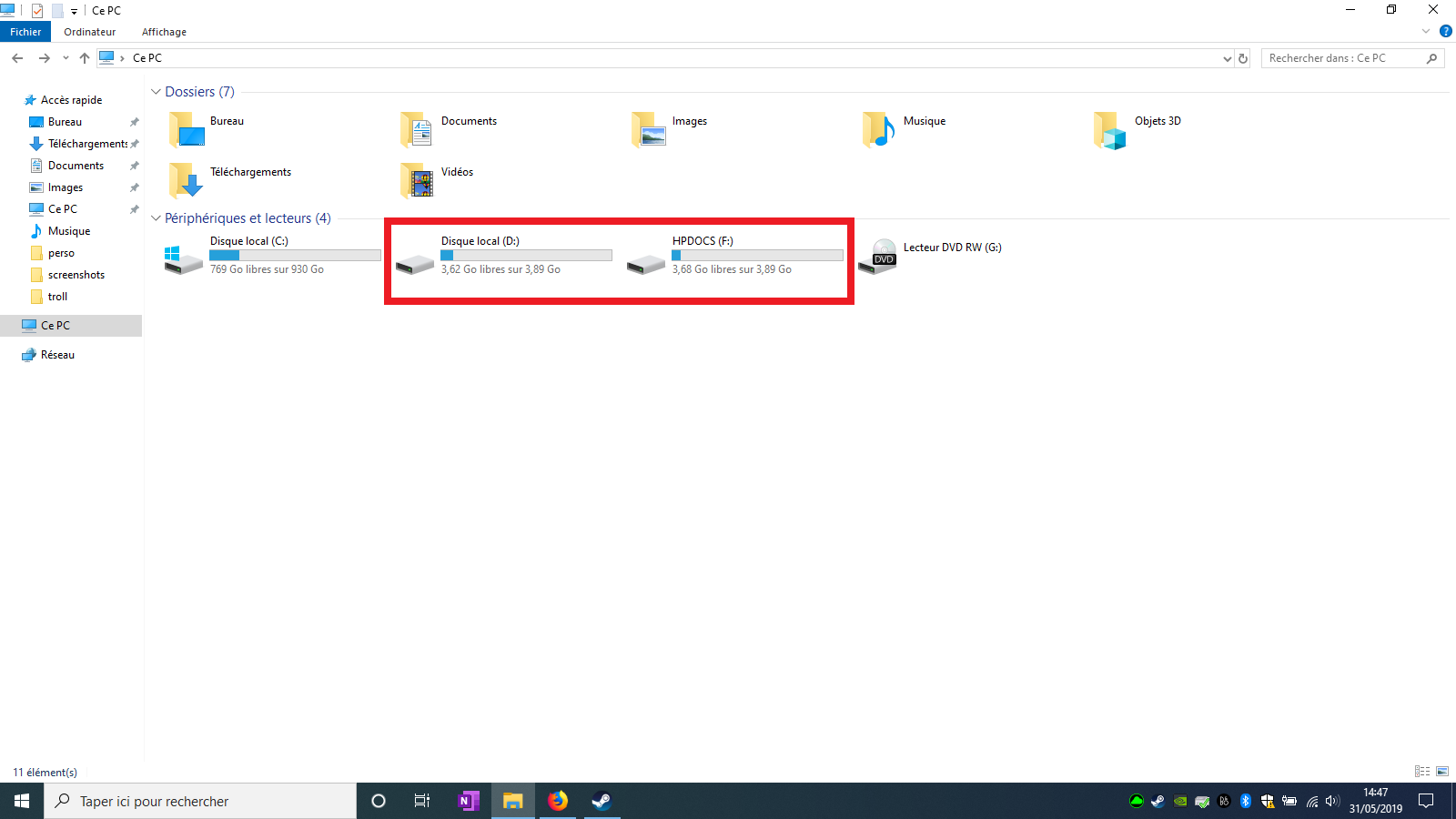

J'ai récemment acquis le portable HP Pavilion 17-ab407nf qui affiche une capacité SSD de 128Go, mais quand je regarde les disques durs de mon pc les disques en question n'affichent qu'une capacité de 4Go chacun :/
https://www.zupimages.net/up/19/22/x6it.png
Je comprend pas, en plus ils ont déjà des fichiers dedans dès l'ouverture du pc.

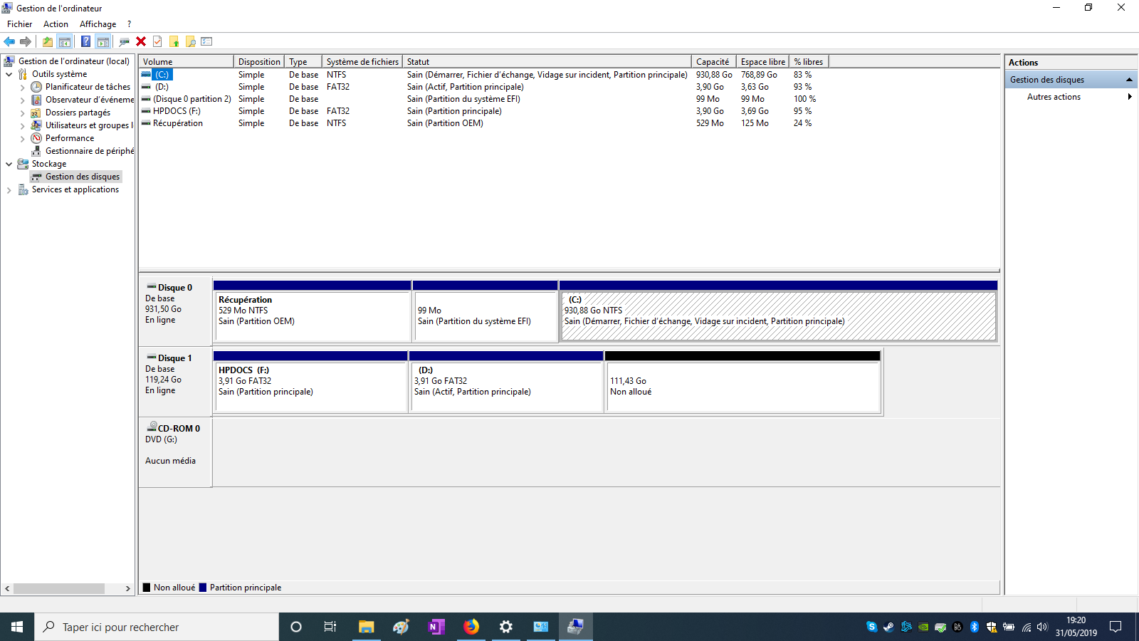

    Ce n'est pas cette image qu'il faut que tu nous montres. Mais celle là, sur Ce pc/clic-droit + gérer + stockage.
    Là on verra les disques si vraiment tu as un SSD. Car le SSD devrait être en disque C: ce qui avec sa taille actuelle ne semble pas le cas.

        Ton SSD est mal partitionné. Comme tu le vois presque tout l'espace est en non alloué. Et on vois que ton OS est installé sur le HDD, alors qu'il devrait (logiquement) l'être sur le SSD.
        Pour ravoir tes 128 Go, copie d'abord ce que tu as dessus sur ton HDD si tu as des données. Ensuite, sur le gestionnaire des disques, fais clic droit sur chacune des partitions puis "supprimer le volume". Après cela tu te retrouves avec un espace total non alloué de 128 Go. Tu fais clic-droit dessus puis "Nouveau volume" (ou quelque chose comme ça je ne l'ait pas sous les yeux). Dans l'assistant, tu fais suivant, suivant, suivant puis dans "système de fichiers" tu choisis de préférence NTFS en système de fichiers, ou exFAT. Tu entres aussi le nom souhaité en dessous, et laisse le reste. Fais suivant, puis terminer. Tu as ton SSD de 128 Go.
      2. Modérateur
        Ton système est mal foutu. Il est arrivé neuf comme ça ou tu y as touché ?
        En principe le ssd devrait être en disque système, là ce n'est pas le cas. Et tu ne pourras pas l'y remettre puisque ton C a déjà plus de place occupée que la taille du SSD
