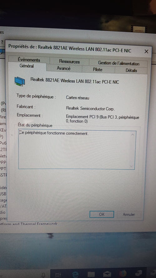

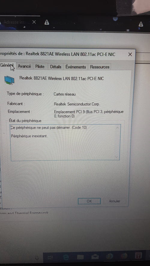

j'ai des problème de connexion wifi (l'espèce de carre avec une croix rouge )
donc j'ai essayer de mettre a jour le pilote de le désinstaller réinstaller... donc une fois que je le rallume ça revient et au bout de 15 min ça marche plus et j'ai ce message " ce périphérique ne peut démarrer
(code 10) "
sur les propriétés de la carte réseau realtek j'ai ça de marqué ( cf image )

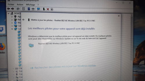

    1. donia0305 Messages postés 3 Statut Membre
      merci pour la réponse !
      alors j'ai suivie toutes les étapes et j'ai eu le message les meilleurs pilotes sont déjà installé
      malheureusement ça me fait le même problème ça marche 20 min et ça se déconnecte
