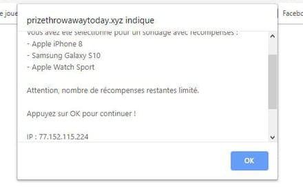

Depuis 3 jours, chrome s'ouvre tout seul et une demande de sondage "bidon"s'affiche me disant que mon adresse IP a été selectionnée pour gagner un smartphone.
j'ai installé block site, efficace mais les demandes changent avec d'autres adresses ……
actuellement une quinzaine d'adresses web bloquées.

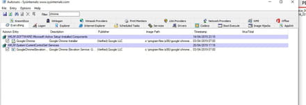

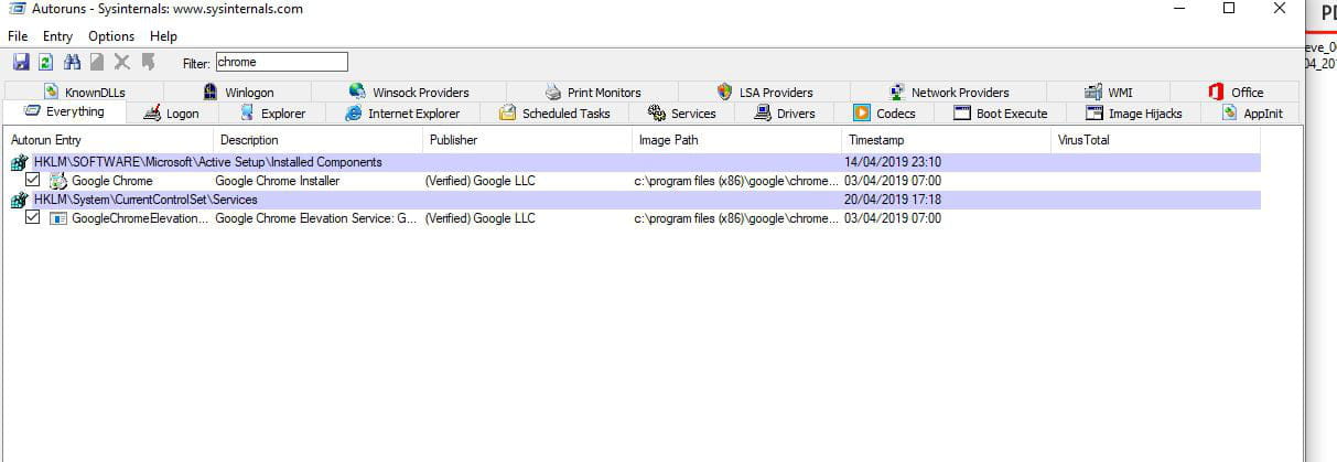

    Si c'est pas trop compliqué, tente avec Autoruns.
    Tu le télécharges.
    Lance par un clic droit puis exécuter en tant qu'administrateur.
    En haut dans filter, mets chrome
    et vois si tu as un résultat, notamment avec une ligne qui lance un site.
    Tu peux donner une capture d'écran au pire.

            1. la capture d'écran concernant chrome
                Rien d'anormal à priori.
                et j'ai beau regardé à nouveau tes rapports FRST rien d'anormal non plus.

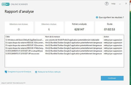

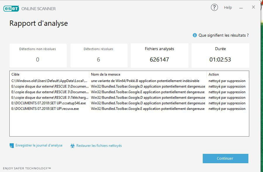

                @woody74Fais un scan en ligne avec NOD32 puis enregistre le rapport. Envoie le sur https://pjjoint.malekal.com/ et donne le lien ici.
              4. merci, je viens de lancer un scan complet du système
                et je fais le nécessaire dès qu'il est terminé, en mettant le lien du rapport
            2. toujours pareil.
              capture du message qui s'affiche avant qu'il soit "pleine page sur le navigateur avec l'apparence de SFR
              Apres blocage a l'aide de "block site" nouveau message avec une adresse différente

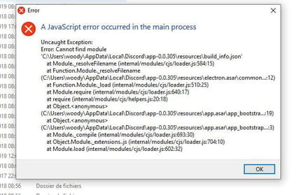

                  1. je pense que cela viens de discord.
                    je l'ai désinstallé et redémarré le pc et voila ce qui s'affiche 30 secondes environ après le
                    redémarrage /
                      C'est un plantage de Discord mais je vois pas pourquoi il chargerait des pubs aléatoirement et surtout des pubs d'arnaques.
                      La seule manière de trouver ce qui le lance, c'est d'utiliser Procmon : https://www.malekal.com/procmon-surveiller-activite-windows-application/
                      Il faut laisser tourner jusqu'à que la popup arrive et quand c'est le cas, tu enregistres le rapport (fichier / save)
