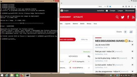

        Voilà pour la deuxième commande DISM ?

        c'est difficile à dire si c'est logiciel ou matériel, comme tu as des fichiers systèmes endommagés.
        Faut voir ce que ça donne après réparation.
        Je vois pas trop quoi faire d'autre.
