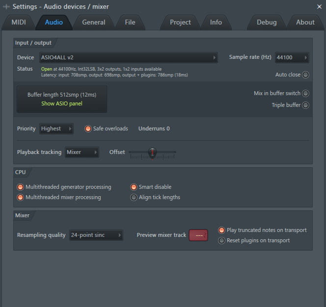

    4. Voici ce que ça me met dans FL, et pourtant aucun son n'est détectable ou entendu par FL lors de l'enregistrement

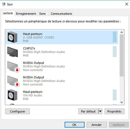

    5. Ici il est inscrit en tant qu'haut parleur
