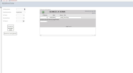

  3. Mise-à-jour :
    J'ai simplifié le tout en supprimant la table PLACE. Du coup plus de problème sur ce point.
    Par contre j'ai un problème pour le formulaire de réservation maintenant : impossible de saisir une information, lorsque j'ouvre le formulaire il montre l'unique enregistrement de la table, et quand je fais nouvelle saisie :
    -L'état à droite n'affiche aucune séance à venir (il y en a 4 en tout dans ma table SEANCE pourtant)
    -Je ne peux pas enregistrer "Vous ne pouvez pas ajouter ou modifier un enregistrement car l'enregistrement associé est requis dans la table SEANCE", pourtant je peux choisir la séance uniquement par une liste déroulante qui affiche les séances enregistrées dans la table SEANCE
    Bref big problems 0 solutions :(
    1. J'ai pour le moment apporté les modifications suivantes :
      -LibelléFilm en liste déroulante
      -N°Séance après en liste déroulante également
      -N°Client.
      Problème : Lorsque l'utilisateur choisit le film, il faudrait que les séances que l'on puisse sélectionner correspondent à ce film, dans la liste déroulante, or ce n'est pas le cas.
      J'aimerai également que le sous-formulaire/sous-état actualise les séances disponibles pour le film sélectionner (c'est plus pratique pour choisir la séance).
      Pour l'instant j'ai beau chercher je ne vois pas
      EDIT : j'ai tenter dans les données de la liste déroulante N°Séance de rajouter "WHERE [SEANCE].[N°Film]=[FILM].[N°Film]"
      Donc maintenant ça marche, sauf que je dois rentrer n°film au moment de choisir la séance sinon rien ne s'affiche. Ca ne prend pas en compte le titre de film choisit précédemment...
