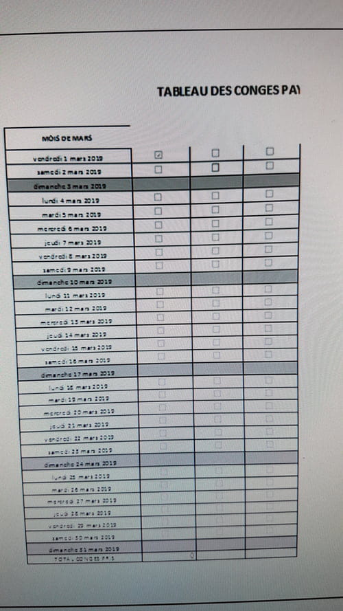

Problème somme de cases à cocher
Comment puis je avoir un total sur un tableau avec des cases que l'on coche et qu'on décoche !
Merci de vos réponses
5 réponses
  1. un exemple de ton fichier serait le bienvenu plutôt qu'une photo
    tu vas sur ce site pour envoyer ton fichier et tu reviens coller le lien dans ta réponse
    https://mon-partage.fr/
    1. https://mon-partage.fr/f/yrauE8C3/
  2. Bonjour
    Exemple à adapter à ton tableau étant donné que l'on ne voit pas les colonnes
    =NB.SI(E3:E25;VRAI())
    Crdlt
    1. En fait sur la colonne de gauche C est le mois du 1er au 31 et la colonne horizontale C est les salariés !
      Quand un salarié prend un jour je coche j aimerais avoir en bas sur la dernière colonne un total de jour pris ! J'espère que je m'explique bien

      2. Plus facile au lieu des cases à cocher tu mets un x dans la cellule quand
        un jour de congé est pris.
        Et pour avoir le total tu mets cette formule
        =NB.SI(B1:B9;"x")
        Crdlt
        1. Vraiment merci super ça marche !
