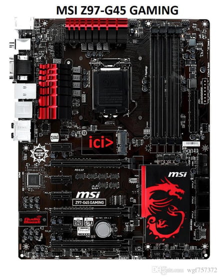

    1. Effectivement ça CM n'a pas de logement pour accueillir un SSD de type M.2, mais elle à un logement pour accueillir un SSD de type mSATA.
      (Les SSD de type M.2 et mSATA, sont des petites cartes qui se branche directement sur la CM, plus précisément entre le processeur et la CG, et elles sont maintenu par une petite vis):
