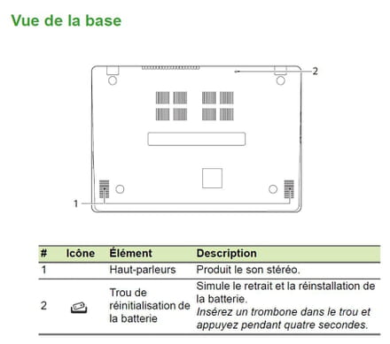

ModérateurBonjour,
Débranche ton PC du secteur enlève la batterie, sur ton pc tu ne peux pas l'enlever mais il y a la méthode indiqué en image juste en-dessous, puis appuie en continu sur la touche marche/arrêt pendant une minutes, remet la batterie en fonction et redémarre ton ordinateur portable.
Clique sur l'image pour l'agrandir.
