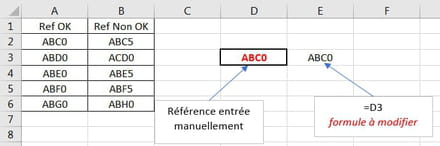

J'ai une cellule (en D3) dans laquelle j'entre une référence manuellement. La cellule juste à côté me renvoie la valeur entrée manuellement en D3. J'aimerais que lorsque la cellule en D3 est égale à l'une des références inscrites dans la colonne B de mon petit tableau, la cellule E3 me renvoie la valeur associée dans la colonne A.
Exemple :
- Si je rentre "ACD0" en D3, je souhaiterais avoir "ABD0" en E3.
Je pourrais le faire avec la fonction SI pour chaque référence, mais le souci est qu'en réalité j'ai une cinquantaine de référence dans mon tableau et qu'il est susceptible d'être modifié (ajout ou retrait de référence).
Existe-t-il une fonction me permettant d'obtenir ce que je souhaite ? Merci de votre aide

        1. Merci pour vos réponses. J'ai essayé chacune d'entre elle et le problème est que cela fonctionne que si j’intervertis ma colonne A avec la colonne B, c'est à dire si je mets les Références bonnes en B et pas bonne en A (parce que je veux que la fonction renvoie la valeur en colonne A). Si je change seulement dans les formules le numéro de colonne renvoyé (1 (A) à la place de 2 (B)), elles ne fonctionnent pas.
          Mais merci pour vos réponses, je peux me débrouiller avec elles.
          1. Sur mon fichier de base elles fonctionnent parfaitement, merci :)
