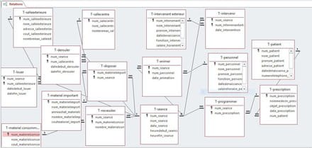

Je dois faire une base de données mais j aimerai savoir si mes relations sont bonnes avant de continuer
je comprends pas trop pour la liaison 1,1 comment cela se voit dans les relations.

    quand tu cliques sur le bouton pour faire les relations on voit les differentes sortes.
    la relation plusieurs a plusieurs se fait sur des champs sans clé primaire. au extremité par de repere.
    la relation un a plusieurs , sur le champ coté clé primaire il y a un repere.
    la relation un a un se fait sur 2 champs clé primaire et il y a 2 reperes
    1. MERCI mais apres je galère j ai peut etre trop de table comment faire une formulaire qui remplisse directement mes tables pour faciliter la saisie car elles sont liees par d'autres tables
      ex la table patient depend d'une prescription qui va entrainer une prescription de séances qui seront elles animer soit par un personnel soit par un intervenant exterieur et elles auront lieu dans une salle interne ou dans une salle exterieure je ne peux pas aller ouvrir toute les tables pour renseigner par séance ces champs cela serait trop longs existe t-il un moyen rapide d'avoir le patiexnt a renseigne sa séance choix de intervenant et choix du lieu pour ensuite mettre le materiel necessaire

      j'ai pu telecharger la base et l'examiner.
      un remarque quand tu fais un relation entre table la champ clé primaire de doit pas etre numerique mais auto
      1. oui mais comme j ai des clés étrangères je ne peux avoir des numeros auto sur les cles etrangeres

      Voila la base avec les relations modifiées.Chaque table a une clé primaire comme identification. J'ai raccourci les noms des clés primaires car lorsque l'on fait des formulaires ,avoir une largeur de champ importante est genant et prend de la place
      Dit moi ce que tu en pense.
      Oui on pourra faire plusieurs formulaire
      1. Oui c est ca il me manquait le lien avec prescription un patient peut avoir plusieurs prescriptions qui donnent plusieurs séances
      2. pour faire mon formulaire de saisie je doit faire une requete qui comprend prescription programmer et patient pour pouvoir ecrire une prescription a un patient ?

      si c'est le contraire il faut inverser la relation

          je n'arrive pas à faire une zone déroulante pour id séance et nom séance ca me propose que idseance je ne peux faire apparaitre le nom de seance
          1. sur quel formulaire veux tu mettre une liste deroulante
            1. Sur le ss formulaires prescription pour saisir en même temps mon nom de seance et la j ai que idseance j aimerai avoir afficher le nom de la seance pour que le medecin prescripteur le mette en même temps que le reste comme ca tout est renseigné merci
          2. Si il y est mais plus bas il fait partie de la table prescription

              1. merci c est genial tu me sauve maintenant je peux attribuer mes séances
