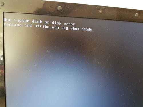

    4. Bonjour, j'était pas dispo hier soir,desoler du retard, jai rallumer le pc ce matin remis les valeur par defaut puis ca marche plus snifff.
      Il mecrit ca: non-system disk or disk error.
      replace and strike any key when ready
    5. Voilà ce que jai au demmarage,merci pour votre aide
