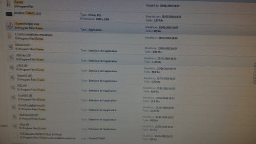

Bonjour, je désirerai savoir comment éradiquer "iTunes" de mon ordinateur dans un 1°temps et le réinstaller , a moins qu'il n'y est d'autre logiciels qui pourraient le remplacer pour pouvoir mettre de la musique de mon ordinateur sur un vieil "Ipod shuffle et un iPhone génération 3.
Je n'arrive pas a éliminer de mon ordi "iTunesHelper.exe", je ne sais comment effectuer une éradication radicale, malgré plusieurs tentatives il me reste toujours des fichiers ddl et autre.

    Tentez une désinstallation forcé avec Revo Uninstaller.
    Afin de supprimer complètement iTunes et ses composants, désinstallez les logiciels suivants dans cet ordre:
    • iTunes
    • Apple Software Update
    • Apple Mobile Device
    • Bonjour
    • Apple Application Support
    Une fois fait, supprimez les dossiers qui peuvent rester après la désinstallation. Allez dans C:\Program Files et supprimez les dossiers iTunes, iPod et Bonjour.
    Allez ensuite dans C:\Program Files\Common Files et supprimez les dossiers Mobile Device Support, CoreFP et Apple Application Support.
    Redémarrez ensuite votre ordinateur. Pour télécharger iTunes à nouveau, vous pouvez vous rendre sur cette page.

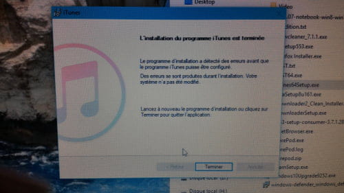

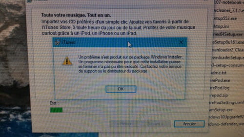

  2. Bonsoir "HelpIOS" , comme vous me l'aviez suggéré une fois éradiquer iTunes , je suis aller le chercher sur la page indiquée comme si-dessus et une fois celui-ci téléchargé , j'ai lancer la configuration si c'est le bon terme et LA a un certain moment une fenêtre est venue sabotée son évolution (photos a l'appuie )
    Donc ce faite je ne sais que faire pour l'avoir en entier et sans problème de configuration.

      Je vous suggère de recommencer l'installation d'iTunes en désactivant votre antivirus. Si le problème persiste, essayez les solutions décrites sur cette page.
      Une petite question est-il possible de récupérer iTunes sur un ordi-portable via une clé USB en copie et de le transférer sur mon ordinateur
      • Vous pouvez effectivement transférer le fichier d'installation (iTunesSetup.exe) sur une clé USB et de l'installer ensuite sur votre PC. Mais je ne pense pas que le fichier d'installation soit en cause.
