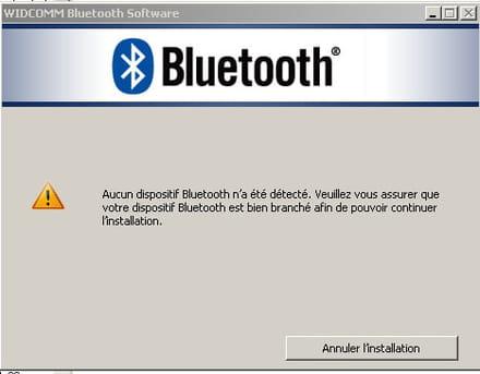

Bonjour J'ai Un Problème De Compatibilité Sur Mon Ordinateur Acer Aspire 5735z Qui était De Base Sur Windows Vista Et Que J'ai Passé Sur windows-7 ,Tout Mes Drivers Son Compatible (Carte Graphique,Carte Son ect...) Sauf Le Bluethoth Donc J'ai été Sur Le Site D'acer Et Fait Tout Comme Il Faut Mais Après Quand J'installe Le Drivers On M’affiche Aucun Dispositif

      1. Bonjour, en faite le matériel n'est pas reconnue du tout même en temps que périphérique inconnue donc je ne peux pas avoir le numéro d'identification .
    4. Pas sûr que le module "bluetooth" soit présent, installé.
      1. bonjour ,comment je pourrais l'installer ?
