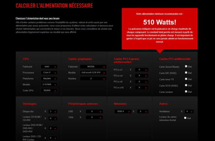

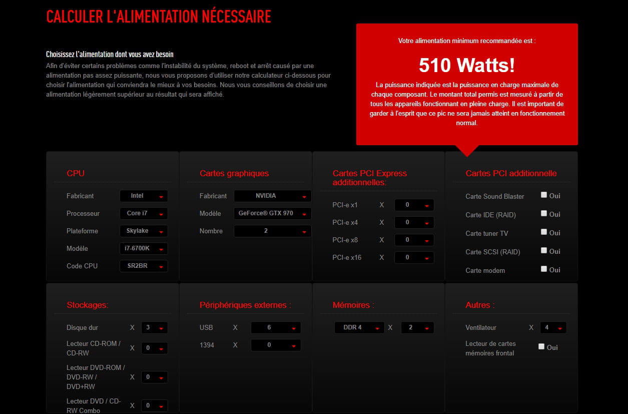

- Est ce que une alim de 650w bronze suffit à supporter un i7 6eme gen et 2 970?

Ma config
cpu : i7 6700 K
gpu : GTX 970 4Go
ram : 2x4Go 2666mhz cas15
alim : CooleMaster G650M 80plus bronze
mobo : MSI Z170A Pro Carbon (compatible SLI)
storage : 2 hdd de 1To chacun & 1 ssd de 128go

    2. Djo La Force Messages postés 22035 Statut Contributeur 1 839
      Bah faut viser minimum 750 watts en alim déjà...
