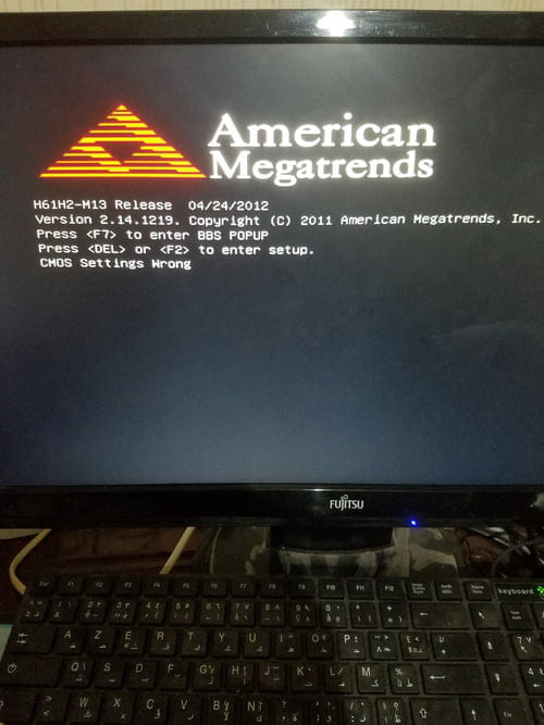

J'ai dernièrement fait l'acquisition d'une gtx 1050 aero. J'ai branché ma carte graphique normal sans aucun problème, et quand j'allume mon pc il bloquue à l'affichage du BIOS sans pouvoir y accéder. La carte graphique semble bien alimenté, les led s'allume au démarrage etc mais impossible de passé l'écran du bios ou d'y accéder!

    Il affiche quoi précisément l'écran ?
    J'ai l'impression que ta carte mère n'est pas compatible avec la carte graphique ou que tu as un souci de config du BIOS.

      il affiche le logo de American Megatrends après il redémarre

        Et il n'affiche rien ? Aucune autre ligne, aucun mot, message d'erreur ou quoi ?
        Ton BIOS, il est bien à jour ?
    2. aminedz3102 Messages postés 4 Statut Membre
      il affiche ca
    3. aminedz3102 Messages postés 4 Statut Membre
      je ne sais pas comment faire la mise a jour du bios, j'ai accédé au site de ma carte mère et j'ai télécharger le fichier du update et je suis bloqué la hahah
