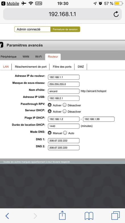

  1. brupala Messages postés 111189 Date d'inscription   Statut Membre Dernière intervention   14 462
    plutôt que ces copies d'écran inutiles,
    donnes nous plutôt ton plan de numérotation.
    sinon en mode client le troisième apportera du réseau ethernet via le réseau wifi.

      Secondo, mon routeur primaire en 4g configuration comme suit :
      192.168.1.1
      255.255.255.0
      192.168.1.1

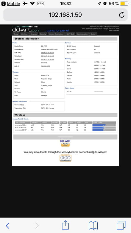

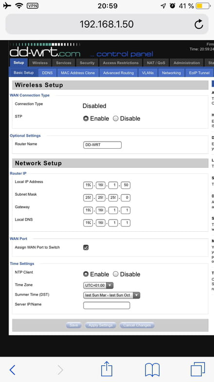

      Routeur secondaire :
      192.168.1.50
      255.255.255.0
      192.168.1.1

      Je ne sais pas comment me proceder, en mode repeater sur le 2eme routeur c ok .
      Je cherche a piquer le wifi depuis le seconde routeur et avoir acces internet via mon 1er routeur 4g lte
