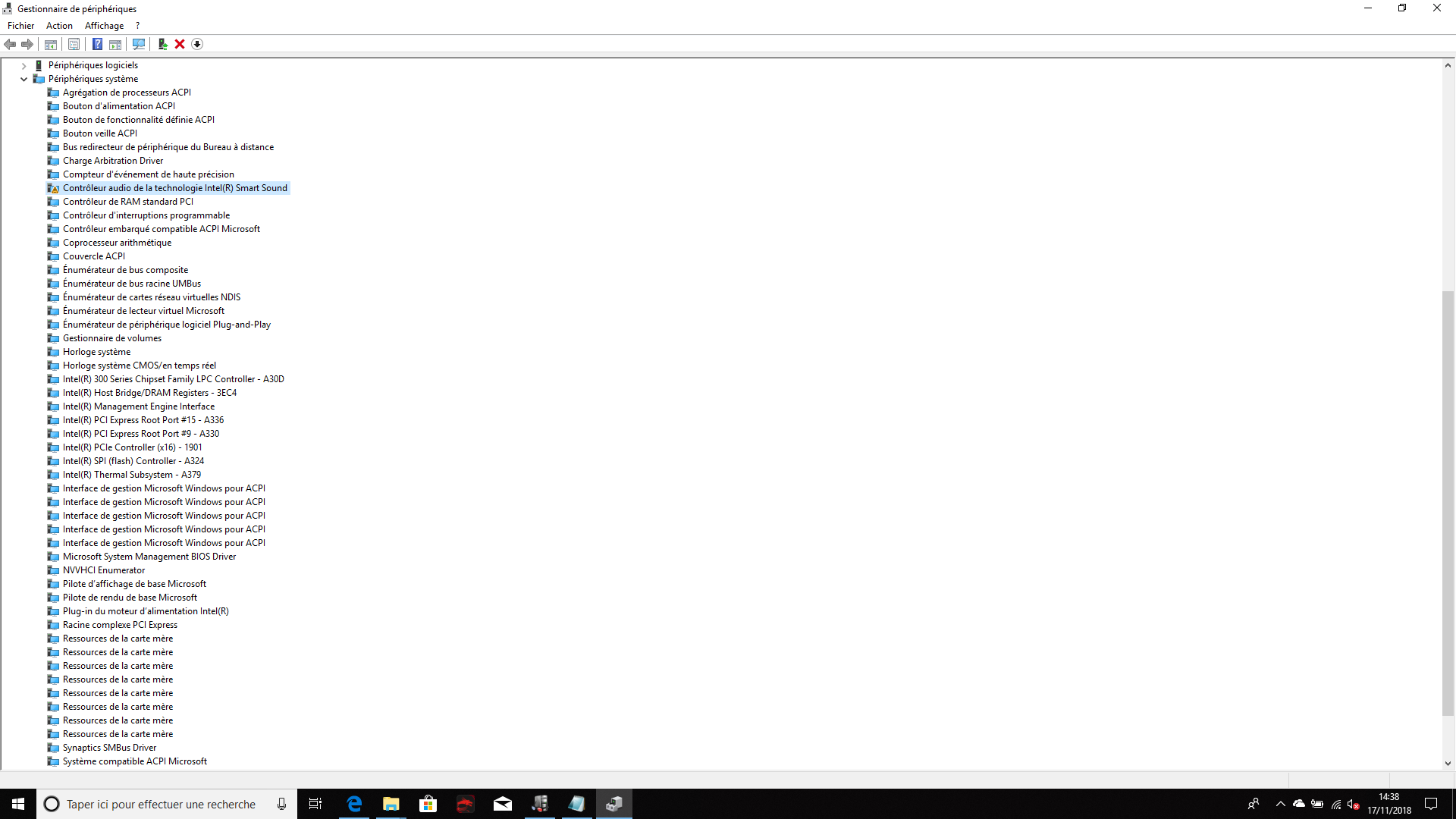

Dans mon gestionnaire de périphérique -> audio jeu , je n’ai que ma carte son Nvidia virtual audio

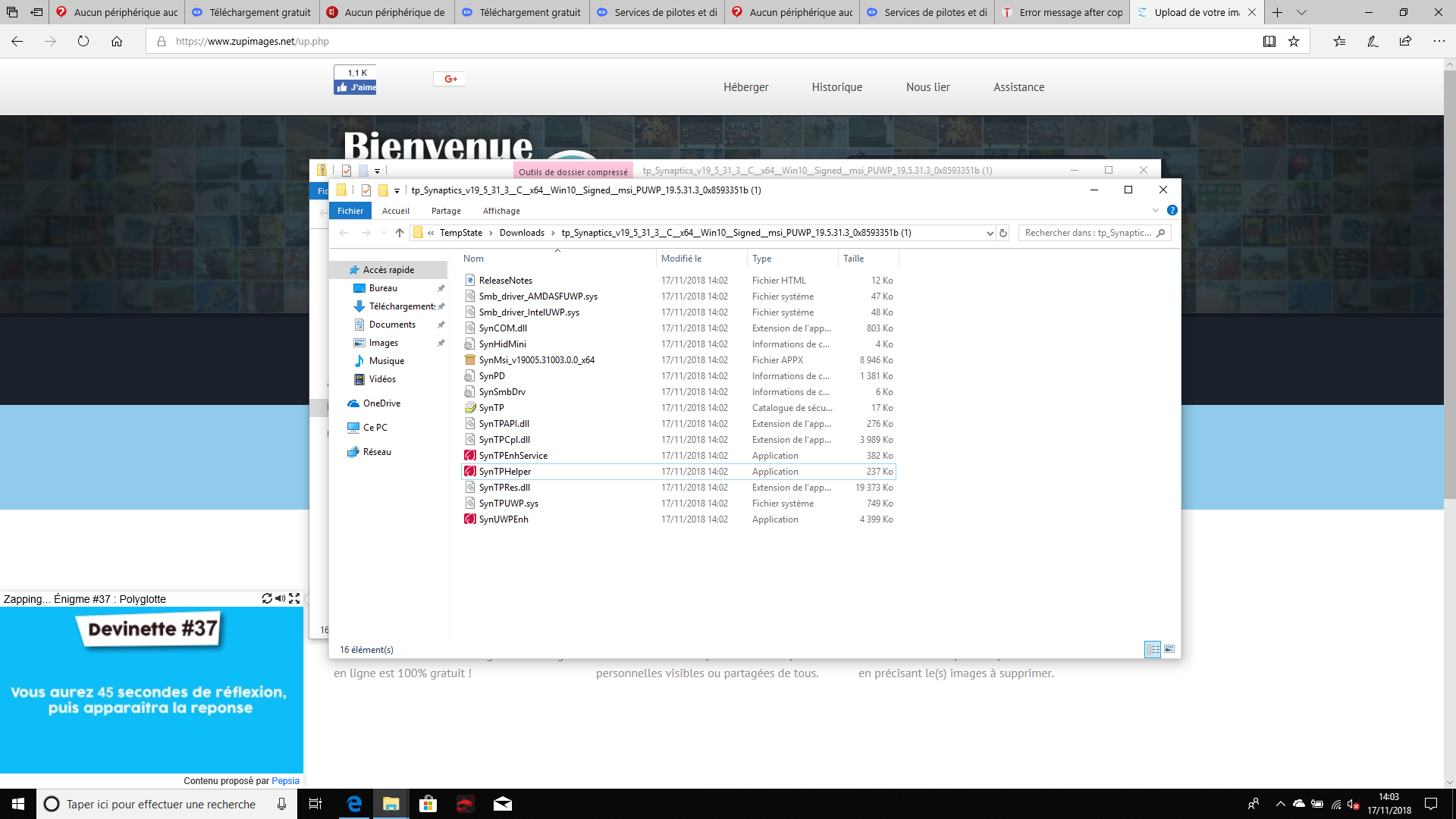

Essaie celui-ci --> Intel
Fais clic droit sur --> fd12a4de-.....cab
Sélectionne --> 7Zip
Choisis --> extraire vers "fd12a4de-......\"
Va dans le gestionnaire de périphériques
Fais clic droit sur le périphérique
Mettre à jour le pilote
Parcourir mon ordinateur ......
Parcourir
Sélectionne le dossier du pilote dézippé --> fd12a4de-.....
OK, suivant
Redémarre.
