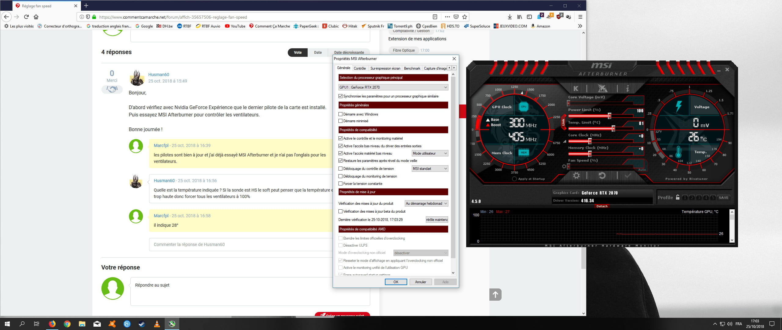

    4. OK... Étape suivante : Depuis les paramètres (symbole de la roue crantée au centre), qu'indique le second onglet "ventilateur" ? Exemple sur ma config :
  2. Tu ma parler de la version 4.4.0 . J'ai été voir j'ai pris la version 4.6.0 bêtas 9 et là j'ai pu accéder à l'onglet ventilateur et le régler enfin : D
