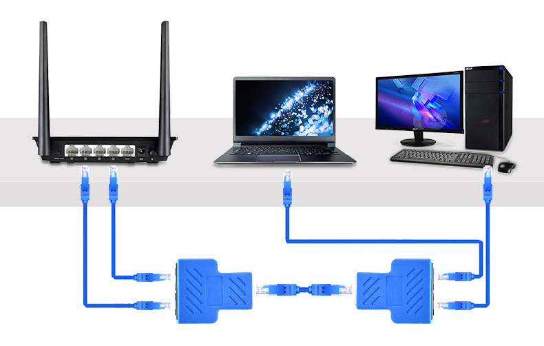

  2. Avec un split tu ne peux pas avoir les deux appareils qui fonctionnent en même temps, ce n'est pas fait pour. Normalement il faut deux splits comme ceci (mais ça ne permet pas non plus d'avoir deux appareils qui passent par un seul câble :
    https://m.media-amazon.com/images/S/aplus-seller-content-images-us-east-1/A13V1IB3VIYZZH/A01471922DMQGCUDUPZV9/B077G1MTL1/f0GyjIhRei._UX790_TTW__.jpg
