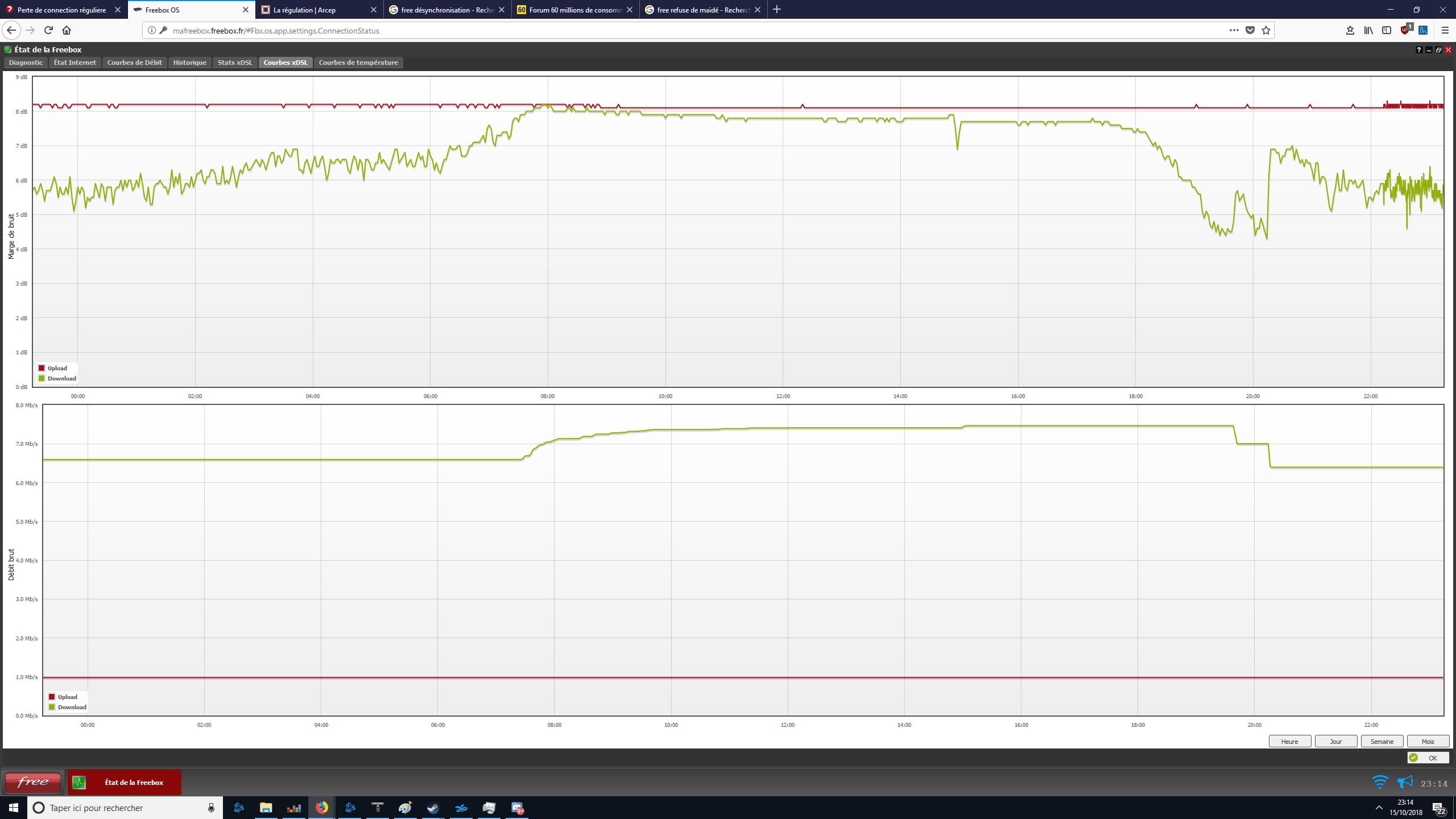

      ma courbe xdsl en DB

    5. @Tri-edgelà, c'est différent, comme au 24, c'est entre le PC et la box que ça ne va pas, 63% de perte entre les deux .
      alors, carte réseau ou câble ou box ?
      changer de port sur la box et de câble déjà.
