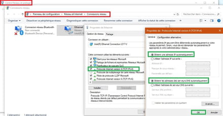

      Vérifies si tu as une IP fixe:
      Clic droit sur l 'icône réseau qui est sur la barre des tâches → Ouvrir les paramètres réseau et internet
      Va sur la ligne au bas de la page → Centre réseau et internet
      Clic sur la ligne → Modifier les paramètres de la carte
      Clic droit sur ta carte réseau ( Ethernet si tu ai branché avec un câble ou bien Wifi)
      Propriété
      Double clic sur la ligne → Protocole Internet version 4 (TCP/IPv4)
      Coche les cases :
      → Obtenir une adresse IP automatiquement
      → Obtenir les adresses des serveurs DNS automatiquement
      Clic sur OK
      Idem pour → Protocole Internet version 6 (TCP/IPv6)
      Referme les fenêtres et redémarre le PC
      Relance Chrome ou Firefox ou Edge
      As tu du mieux ?

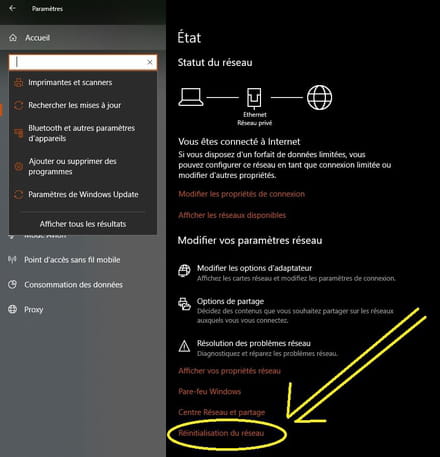

      Si tu n 'as pas de résultats ou si tu n 'y arrive pas réinitialise la carte réseau
      Ce n 'est pas difficile avec Windows 10
      Va dans → Paramètres → Réseau et internet
      Au bas de la page → Réinitialisation du réseau
      Durée 5 à 10 minutes , ne touche à rien , le PC va redémarrer de lui même
      Relance tes navigateurs pour voir si tu as une amélioration
