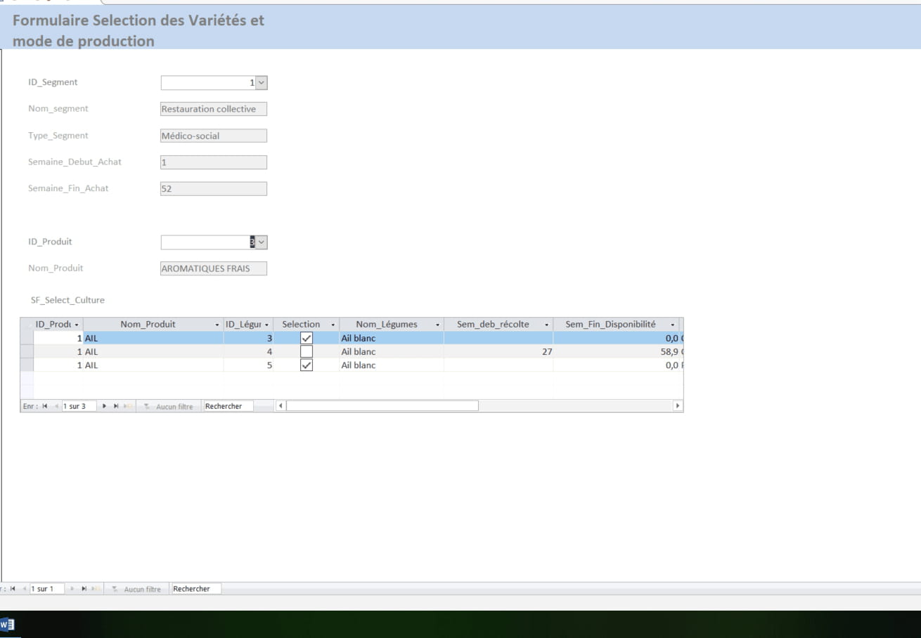

En suivant ce tutoriel j'ai réussit à sélectionner et visualiser des données pour faire mes choix en fonction ID_Segment et ID_Produit. Voir image.
Cependant je n'arrive pas à faire la jonction entre le premier formulaire où je choisi la clef ID_Produit et le sous formulaire pour qu'il m'affiche tous les enregistrements ID_Légumes associés à cet ID_Produit de la table légumes avec les caractéristique dont j'ai besoin pour faire ma sélection en cochant la case sélection qui une fois validé nourrira la table Sélection.
Avez vous un conseil?
