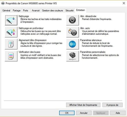

bonjour je pense que je ne suis pas au bon endroit_jeux video -mais je vous fais part de mon soucis j'ai mon imprimante canon pixma mg 4250 qui ne forme plus ses lettres je ne sais plus comment faire merci pour votre reponse eventuelle
    Fait un nettoyage via le logiciel de l'imprimante en allant dans les "propriétés" de l'imprimante puis dans l'onglet "entretien".
    1. bonjour merci de m'avoir repondu aussi vite mais voila je ne suis pas douee en informatique et de plus j'ai bientot 80ans donc pouver vous me dire simplement ce que je dois faire et par ou commencer j'ai une petite imprimante canon qui deforme ses lettreslorsquelle imprime encore merci

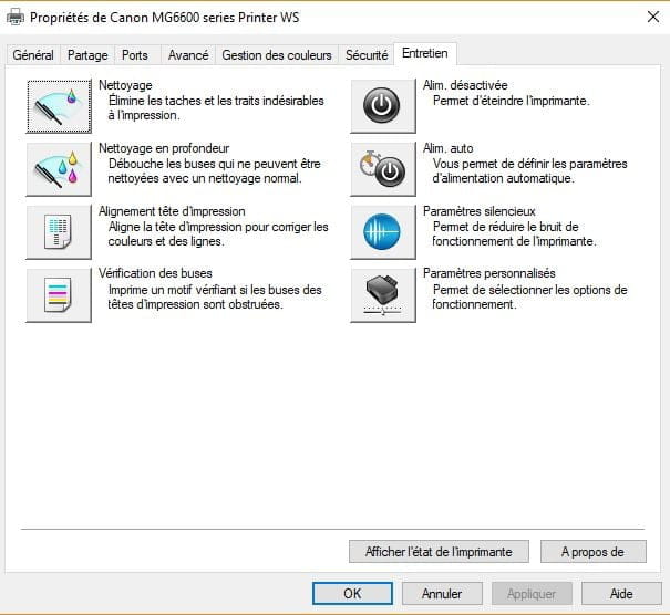

        Comme je l'ai dit précédemment il faut nettoyer les têtes voir cette photo:
    2. j'ai je crois reussis a me depanner grace a vous et en insistant a plusieurreprises car j'avais deja fait le nettoyage sans succes merci beauccoup .par contre j'arrive a imprimer que sur vindoz mais pas sur firefox ni internet explorer je suis sous vindoz 10 merci
        C'est nettoyé c'est bien, attention le nettoyage consomme pas mal d'encre donc il faudra vérifier les niveaux.
