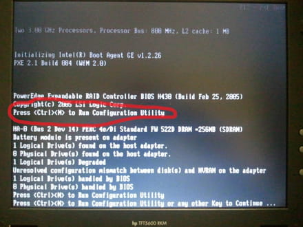

sur ce serveur je veux installer Xpenology. Je l'ai déjà installer 1 fois mais quand j'ai voulu configurer mes volume dans xpenology il n'y en avait que deux en RAID sauf que je voulais avoir chacun de mes disque indépendant.
Pour cela j'ai été dans le BIOS et changer dans Integreated Device RAID --> SCSI
j'ai réinstaller Xpenology et il sont bien apparut individuellement. sauf quil ramme à mort donc je veux repasser en RAID mais voir mes disque indépendamment
j'ai rechanger la configuration de SCSI à RAID
Sauf que quand je veux faire ctrl+m il ne se passe rien et le démarrage continue
PS en photo ce n'est pas mon écran mais en rouge c'est là ou je bloque
