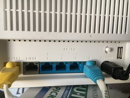

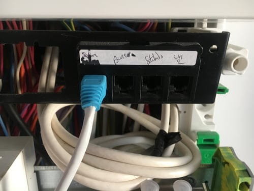

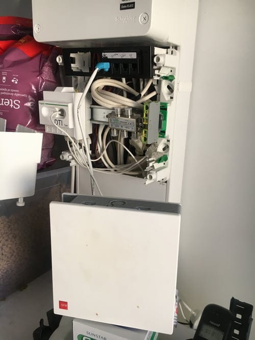

Dans le cadre de la construction de ma villa, j'ai fait intégrer 5 sorties RJ45 (3 chambres, 1 bureau, 1 salon). J'ai positionné ma box dans mon garage, juste à côté du tableau électrique. J'ai connecté 1 sortie RJ 45 de ma box, à l'entrée RJ45 SALON de mon tableau électrique et ca marche super !!!
Par contre, il s'avère qu'il n'y a que mon salon qui fonctionne. En effet, si je laisse le câble RJ45 sur SALON, et que je le déplace sur la box des sorties 1 à 4, ca marche tout le temps.
Par contre, si je commence à mettre mon câble RJ45 sur une autre entrée sur le tableau électrique ( bureau, chambre 1 ou chambre 2), ca ne marche plus et ce, même si je déplace le RJ45 de la box en position 1 ou 2 ou 3 ou 4.
Donc, pour moi, il n'y a que le salon qui fonctionne. Mais il y a sûrement quelques chose que je loupe, c'est pourquoi je fais appel à la communauté.
Je vous mets 3 photos ci-dessous

je pense que tu ne loupes rien, mais il va falloir démonter toutes les prises pour vérifier le câblage.
@Didors13Ce n'est pas sorcier et surtout pas dangereux du tout, contrairement à des prises électriques, d'ouvrir des prises RJ45 murales et brassage, mais si tu préfères utiliser un professionnel, pas de problème.
