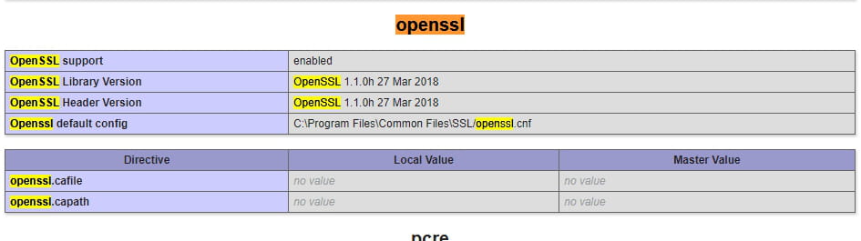

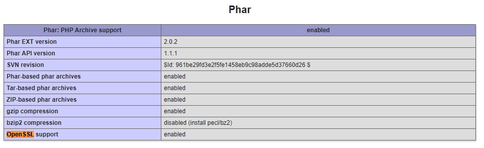

    4. Merci,
      la ligne extension=open_ssl est décommentée.
      J'ai renseigné extension_dir = "D:\MyWamp\php\ext" que j'ai décommenté.
      Voici 2 captures d'écran de phpinfo() :
      Peux-tu me dire ce que je devrais faire.
