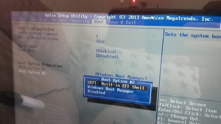

    2. Sa m'afiche:
    3. Alors que la clé est dedans
      Ps:j'utilise un adaptateur car il n'y a pas de port USB
    4. 1) Vous m'avez dit que bios n'est pas uefi, pour il y est fait mention sur la photo. Essayez de passer le bios en mode legacy.
      2) Vérifier que le boot usb est autorisé dans les paramètres du bios
      3) Vérifier que la partition de la clé soit active (déclarée bootable)
      4) Si vous passez par un adaptateur, il y a quand même une grande probabilité que le problème vienne de là
    5. Ps:j'utilise un adaptateur car il n'y a pas de port USB
      C'est quoi comme pc ? il a bien fallu installer l'OS d'origine dessus, par le biais d'un carte SD ? sinon je vois pas.
      C'est encore bien un de ces netbooks low cost avec un firmware uefi 32 bit, donne la référence exacte du pc.
      Ton bios est un bios uefi puisque cette mention apparaît sur la photo.
      Ton adaptateur usb, il est branché sur quoi ?
