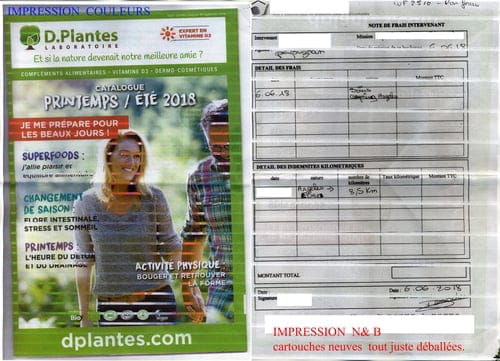

Tête d'impression ou pas
A votre avis , quand vous regardez la photo jointe,cela vient de quoi ?
Les cartouches sont neuves et j'ai lancer un nettoyage et un alignement des têtes , toujours le même résultat
Je l'ai payé 25 € , et je pense mettre fait avoir, car la personne me disait ne pas arriver à la configurer au niveau wi-fi et que les cartouches étaient neuves.
Je la jette ou pas ?
Ou alors une astuces pour nettoyer la tête d'impression, Elle vaut quand même 36 € sur aliexpress

    Je pense que vous vous êtes fait avoir...

    Oui, il y a de l'embrouille... mais sans doute tu dois faire avec ou la jeter.
    C'est la tête de l'imprimante qui a des buses Colmatés, il est probable qu'elle n'a pas imprimé depuis longtemps et l'encre a séché dans les buses qui débitent de la PICO gouttes donc très petit... C'est quelle marque et quel modèle... ???
    ça se guérit par un nettoyage de la tête d'écriture... mais en version plus salissante que celle du logiciel...
    Mettre un bleu de travail... faire ce bouleau dans le garage... retirer les cartouches d'encre... enfiler un double papier sopalin en dessous de la tête... avec une seringue, injecter quelque gouttes de liquide cleaner d'encre dans les opercules, au fond du bloc support des cartouches et laisser agir 24h...
    Le lendemain, on enlève le papier sopalin et on nettoye autour.... puis on place une goutte du liquide cleaner dans la sortie d'encre de chaque cartouche avant de les remettre en place.. et de faire quelques essais consécutifs... si ça ne suffit pas, laisser reposer 24h puis recommencer...
    Surtout, ne pas pomper avec la seringue, ça purge et vide les conduits et à la remise en place des cartouches, le circuit d'encre met très longtemps à se réamorcer... Et en attendant, ça n'imprime pas car c'est de l'air qu'il y a dans le tuyau, pas de l'encre.
    Voila le schéma.

    1. C'est une epson WF 2510
      Quand au vendeur, j'ai la copie écran de tous les messages, mais bon pour 25 € pas trop envie de ma casser la tête. Je vais faire ce que tu as dit pour le nettoyage .A part le liquide cleaner, il n'y a pas un autre produit ?
