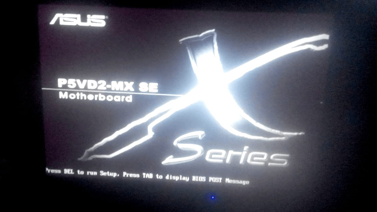

    1. Voici une photo du chargement du BIOS
    2. Re
      Date Tine Not set = Remettez à l'heure le bios. Contrôlez dans Main si le disque dur de votre PC est bien prioritaire (en 1)
      A +
    3. J'ai mis mon disque dur en 1 et remis a l'heure le BIOS mais toujours écrans noir j'ai même changer les RAM

    5. Depuis le changement
      de la pile au démarrage il y a sa qui s'affiche alors que avant il s'afficher pas
