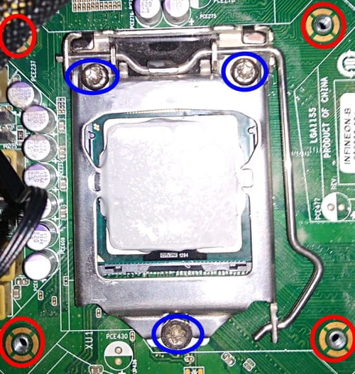

J'ai acheté récemment un Cooler Master Hyper 411R
Et je possède une carte mère avec un socket LGA1155 (Foxconn 2ADA)
Le ventilateur est normalement compatible mais l'attache qui tient mon processeur en place est maintenue par des vis, visées à l'arrière via une plaque, or pour mettre le ventilateur je doit mettre un nouvelle plaque derrière la carte mère ce qui fait que mon processeur peut se balader librement car il n'y a pas sur la plaque fournit les trou pour y viser le maintient de processeur
je voudrais donc savoir si il existe des kit pour pouvoir fixer mon ventilo et le cache qui maintient le processeur en place
Merci d'avance,
Mineangora.

      Donc si je l'enlève pour mettre celle founit avec le ventilo le processeur tombe vu qu'il n'y a pas de trou pour viser ce qui maintient le processeur en place
  2. Il y a quatre trou de libres pour les vise elle sont plus loin que le processeurs
    1. Oui mais sur la backplate que je possède il y a des pas de vis sur les quatre trous qui ne sont pas du diamètre des vis fournit et qui ne me permettent pas de faire passer les espèces de rallonges de vis
    2. Sinon je peut acheter la backplate que j'ai linker et essayer de faire passer les rallonges fournies
  3. Met des photo de l'avant et l'arrière
    1. Rouge = pas de vis trop petit
      Bleu = maintient processeur
      (Image de derrière il y a des vis dans les pas de vis c'est parce que j'ai remis l'ancien processeur d'usine du coup)
