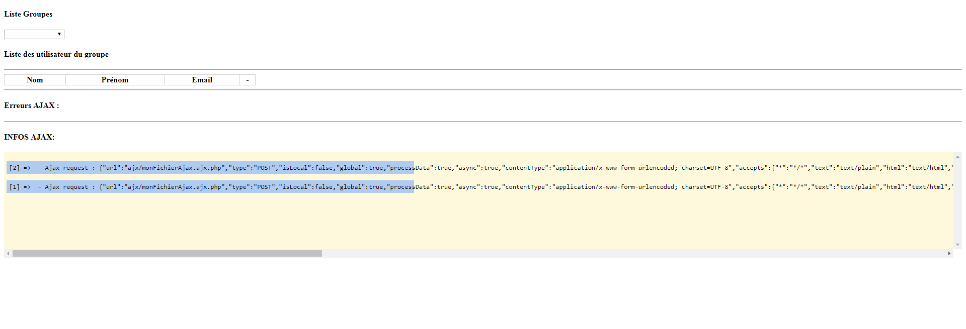

      Et voici à quoi ressemble l'index :
      http://www.image-heberg.fr/files/1525285344648855966.png

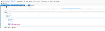

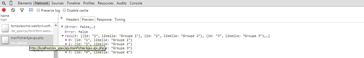

    Si tu utilises CHROME tu dois installer le plugin https://chrome.google.com/webstore/detail/ajax-debugger/lgfefckpdealogpcfjdhinecfbcgedam
    Une fois que ça sera fait, lorsque tu vas faire une requête AJAX, tu pourras voir dans la console (dans l'onglet network) le résultat.
    Par exemple :
    Perso, pour debuguer l'ajax, je préfère largement utiliser firefox.

      Et j'ai installé l’extension de chrome comme tu me l'avais dis, mais ya jamais rien dans la console network.
    2. jordane45 Messages postés 30427 Date d'inscription   Statut Modérateur Dernière intervention   4 831
      Vérifie les options dans la console pour y activer le xhr
      Ou installes firefox... On gagnera du temps
    3. kisscool73 Messages postés 93 Statut Membre
      Quand j'active XHR dans la console, j'ai "XHR loaded (vote.ajx.php - 200 OK)"
